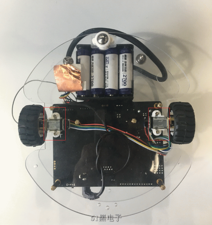

思嵐的SDP Mini 里程計
里程計類型的選擇:
常用的機器人底盤電機編碼器按實現原理來分類,包括光電編碼器及霍爾編碼器;按照其編碼方式分類,主要包括增量型和絕對型。
對于基于slamware的機器人底盤來說,里程計的分辨率需要在1mm以下,且總誤差最多不能超過5%,如果超過此數值,機器人將無法正常實現定位導航的功能。因此,無論選擇哪種編碼器,必須要達到其精度的要求。可以參考以下判斷公式:
(2π/每轉編碼器脈沖數)×輪子半徑≤0.001米  注:輪子半徑單位為米

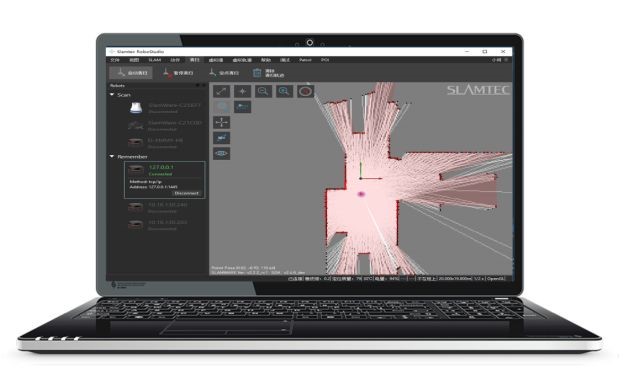

那么,對于里程計而言,我們該如何判斷其定位數據是否準確呢?下面,就要借助可擴展的機器人管理與開發應用軟件:Robo Studio
首先,先將準備工作做好:
在調試之前,請找到一處合適測試的區域,該區域需有清晰的邊界,比如,矩形的空房間。安裝好Robo Studio,并連接上機器人(如SDP Mini)。Robo Studio下載鏈接及在線文檔可至思嵐官網下載安裝。
利用Robo Studio調試里程計準確度測試方法:
1.將機器人控制到離一面直墻若干米的位置,面朝直墻,如下圖所示。
2.將之前建好的地圖清除掉,點擊清空地圖,此時,機器人當前的區域會重建。當前區域重建好之后,可以點擊暫停建圖,停止地圖更新。 最后,可以將暫停定位開啟,開啟后,將關閉激光定位,僅用里程計的數據來定位。
3.控制機器人向前朝墻運動,觀察激光點是否和墻重合,如果和墻重合,證明里程計較為準確;
如果激光點超出墻,證明底盤上報的里程計數據要大于實際運動的距離,里程計偏大。
如果激光點在墻之內,證明底盤上報的里程計數據要小于實際運動的距離,里程計偏小。
如果激光點和墻重合,可以繼續控制機器人倒退,左右轉動,看看激光點是否和周圍環境匹配;

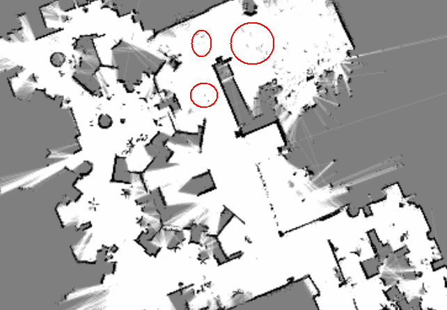

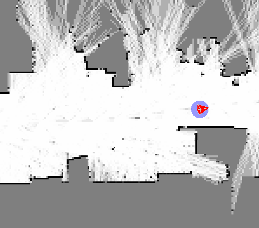

3.擦除未探明的區域
在機器人的行走區域內,可能會出現一些掃圖時未完全探明的區域(主要跟雷達測距半徑有關),在Robo Studio操作軟件中,此處區域顯示為灰色(如下圖紅圈處所示),如果在此范圍內,確實不存在任何障礙物,可用白色橡皮擦將此灰色區域擦除,成為已探明區域;
下圖為RoboStudio的工具欄,紅圈處為白色橡皮擦:
4.除了可用白色橡皮擦擦除構建區域中的未探明區域之外,還可擦除地圖區域中不斷移動的物體(如:移動的人群,后期會隨時搬移的障礙物等);

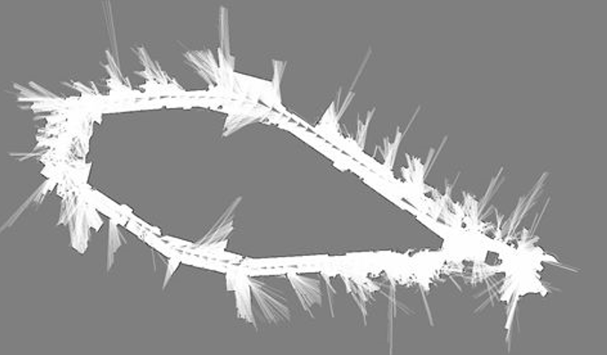

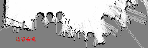

如何判斷掃好的地圖符合定位導航的要求:
1.地圖中障礙物邊緣是否清晰;
2.地圖中是否存和實際環境不一致的區域(如:有無閉環);
3.地圖中是否存在機器人行動區域內的灰色區域(如:未掃描到的區域);
4.地圖中是否存在后續定位時將不存在的障礙物(如:移動障礙物);
5.地圖中是否能保證機器人在活動區域內的任何位置,360度的視野范圍內,均已經探明;
