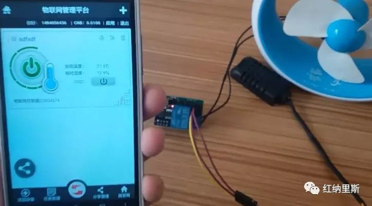

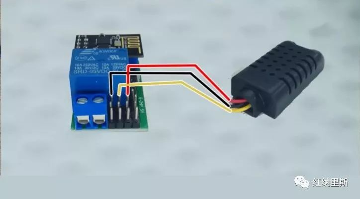

將小風扇、電源線分別接入到物聯網開關的輸出端和輸入端。然后將AM2301溫濕度傳感器接到物聯網開關的IO口。
效果圖如下:

預先添加好設備。設備顯示正常使用時,點擊右上角的工具按鈕,彈出對話框,在對話框中找到IO03(R)選擇“AM2301溫濕度傳感器”,然后點擊保存,退出對話框。最后在界面點擊中間刷新按鈕。
這時就會看到相對溫度、相對濕度。

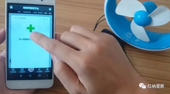

聯動任務
當明顯溫度達到指定的溫度時,小風扇自動打開。
點擊任務管理,彈出對話框,然后點擊“+”添加任務。
設備判斷選擇“相對濕度”“>”“89”,執行時間選擇“不判斷條件”,執行設備“IO02”“打開”。然后點擊提交保存。
在任務列表中我們就可以看到,當濕度大于89時,IO02打開,就是打開小風扇。IO02為繼電器,小風扇接入到繼電器的輸出端。
然后再添加一個任務使之關閉,當濕度小于89時,關閉小風扇。
