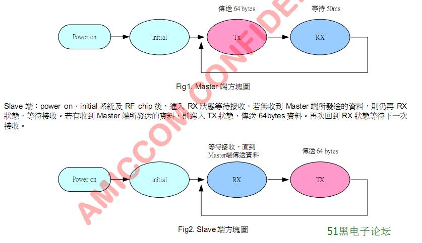

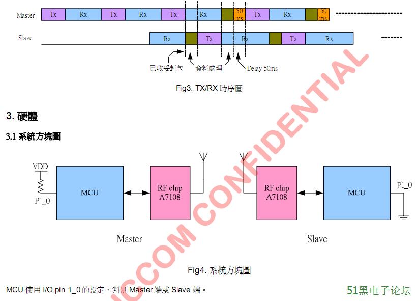

本範例程式主要分二個部份,一個為master端,另一個為slave端。
Master端:power on、initial 系統及RF chip 後,進入TX狀態,傳送64 bytes 資料,再進入RX 接收狀態,等待50ms。若slave端有發射資料,則Master端會接收到資料。否則,50ms之後,Master端又會回到TX傳送階段。
Master端在Power on 後,進入迴圈送出封包及等待Slave 端所傳送合法的封包。Master端如未收到封包,在50ms後,回到發送程序送出封包。一旦接收到封包,讀出資料、比對,計算error bit,延遲50ms後,回到發送程序送出封包。Slave端在Power on 後,進入接收狀態,等待從master端所發送合法的封包。Slave端如未收到封包,則仍繼續等待接收。一旦接收到封包,讀出資料、比對,計算error bit後,再發送封包給Master端。使用者可依據簡易的計算error bit及傳送封包數,得出BER(bit error rate),作為傳輸品質的數據。
