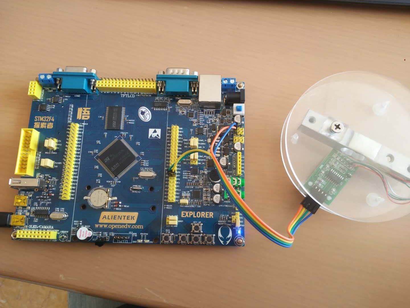

[已解決]HX711在STM32F4里面一直顯示83688608
ID:214628 發(fā)表于 2018-4-8 12:35 | 顯示全部樓層 |閱讀模式
50黑幣
在論壇里面參考了很多人的HX711模塊,可以知道,SCK引腳要設(shè)置為推挽輸出,50MHZ,DOUT設(shè)置為浮空輸入,50MHZ。初始化引腳之后是讀取轉(zhuǎn)換函數(shù),這個(gè)沒什么好說的,看著改就好。讓我疑惑的是,我自認(rèn)為程序?qū)懙膽?yīng)該沒問題,但是串口一直顯示83688608,我在上面放置物品,也不見重量發(fā)生變化。我看了論壇所有HX711的帖子,發(fā)現(xiàn)論壇很多大佬都碰到這個(gè)問題了,但是解決辦法很多人都不說,有的說引腳接錯(cuò)了,但是我把E+E-引腳接反,DT,SCK都接反來試驗(yàn)過,還是不行,最后又改回原來的。我在探索板上給HX711提供5V,GND,實(shí)驗(yàn)過改為3.3V,GND

,還是不行。所以請(qǐng)教諸位,看一下我的程序跟原理圖,提出解決辦法。給個(gè)思路或靈感也行啊

ID:214628 發(fā)表于 2018-4-9 15:51 | 顯示全部樓層
問題已解決!好吧其實(shí)出現(xiàn)這個(gè)問題很簡單,我在這里直接說一下,免得很多人都不知道這個(gè)解決方法。STM32開發(fā)板跟單片機(jī)開發(fā)板有一點(diǎn)不一樣,你在單片機(jī)開發(fā)板上,隨便哪個(gè)IO口都可以作為獨(dú)立的IO口來用,但是在探索者開發(fā)板上不行,因?yàn)樗腎O口都被占用了,你如果用不是開發(fā)板上的外設(shè),而是自己的外設(shè)去搶占IO口,就會(huì)出現(xiàn)操作無反應(yīng)的狀況。我把STM32F4開發(fā)指南看了一遍才在1.2.3章節(jié)找到IO口分配表,找到了可以獨(dú)立的IO口,然后重新分配了IO口引腳,然后程序下載燒錄,運(yùn)行完美,沒有一點(diǎn)問題。
所以大家記住,在使用相關(guān)的開發(fā)板時(shí),一定要注意IO口的引腳分配問題。
