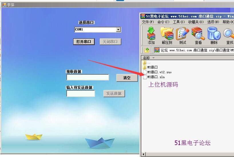

在VS2013開發環境中,編寫VB程序,通過一個下拉選擇框CheckBox來選擇串口,兩個文本框,一個用來發送數據,一個用來接收數據。4個Button按鈕,一個用來打開串口,一個關閉串口,一個發送數據,一個停止方波的產生。DTR、RTS產生占空比可調,頻率可調的方波,當串口打開時,在DTR、RTS使能端有效時,通過選擇相應的選擇框,即可產生方波,當頻率和占空比文本框輸入為空時,設定的頻率為1000,占空比為50,當輸入不為空時,頻率和占空比為當前輸入的值,進而實現頻率和占空比可調。同時LED燈的D3,D5會按方波周期性閃亮。當3腳發送數據時,LED的D4會閃亮,起來通信提示作用。

圖4-9 VB控制面板
