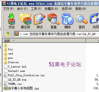

所有資料51hei提供下載:
龍邱自平衡車清華方案自由滑行版.rar (215.32 KB, 下載次數: 54)
ID:417080 發表于 2019-4-30 00:13 | 顯示全部樓層
大佬,這是用的啥軟件啊
ID:737781 發表于 2020-4-27 09:29 | 顯示全部樓層
是龍邱k60的嗎
ID:712298 發表于 2020-5-4 15:15 | 顯示全部樓層
sadbkj 發表于 2019-4-30 00:13
大佬,這是用的啥軟件啊
這是Codewarrior 5.1,應該是基于XS128單片機的
