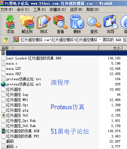

所有資料51hei提供下載:
紅外遙控模擬.rar (60.53 KB, 下載次數(shù): 639)
