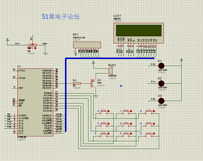

基于c51單片機的LCD1602電子鎖仿真
基于c51的led電子鎖仿真原理圖如下(proteus仿真工程文件可到本帖附件中下載)
單片機源程序如下:

  233.                         LED1=1;LED2=1;LED3=0;
  234.                         Beep=0;
  235.                         while(1);
  236. ……………………
  237. …………限于本文篇幅 余下代碼請從51黑下載附件…………
