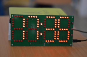

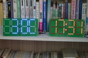

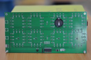

為了實現這個小鐘的預期功能,我們聽取了老師的意見。使用STC15W402AS芯片(宏晶科技生產)作為主控芯片,利用LED小燈組成的4個“8”作為顯示部分,同時使用DS1302(Maxim生產)作為系統時鐘芯片,使用DS18B20(Maxim生產)作為溫度傳感器芯片。電源使用MicroUSB+5V供電。電路圖為自行設計,使用Protel繪制,再有工廠加工,隨后按電路圖焊接原件,最后進行編程調試。
圖片展示
結構
使用STC15W402AS芯片(宏晶科技生產)作為主控芯片,利用LED小燈組成的4個“8”作為顯示部分,同時使用DS1302(Maxim生產)作為系統時鐘芯片,使用DS18B20(Maxim生產)作為溫度傳感器芯片。電源使用MicroUSB+5V供電。電路圖為自行設計。

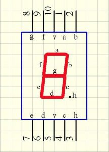

重要邏輯顯示原理 - 視覺暫留掃描
由于我們使用了類似于放大版“數碼管”的顯示方式,限于單片機引腳數量限制,我們不能把每個8的每個部分都和單片機相連。于是我們采用了現在LED顯示屏的顯示原理--掃描點亮的原理。在我們的電路中,我們將4個“8”的8個組成部分(a,b,c,d,e,f,g)的正極和單片機P1端口(恰好8個端口)連接(也就是把每個“8”的a并連起來接到一個單片機引腳,把每個“8”的b并連起來接到另一個單片機引腳,以此類推),再將每個“8”的所有組成部分的所有負極并聯,分別和單片機上P2端口上的4個引腳相連,組成顯示控制電路。需要點亮第1個“8”時就先將這個“8”的負極引腳置低,再將需要點亮的部分引腳同時置高。例如下圖所示想要顯示“1”,就將b,c的引腳置高
這樣問題就來了:現在我們能一個一個點亮了,如果我讓這4個“8”一起亮怎么辦?
這就需要視覺暫留原理了,大家都知道電影之所以能動起來就是因為我們人眼有0.1秒的視覺暫留。我們點亮小燈也如此,先點亮第一個,延遲5ms,再點亮第二個,延遲5ms,以此類推。5ms這樣短的時間人根本看不出閃動感,于是完整的圖像顯示出來。
下面是時間送顯的代碼(chart數組里是預先設計好的自模):

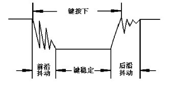

誰家的鐘不能改時間啊,所以我們要支持時間修改功能,于是我們決定用傳統的按鈕來修改時間。使用三個按鈕(稱呼他們為Btn1,Btn2,Btn3)。Btn1負責加時間,短按是加1,長按遞加,直到松開。Btn2和Btn1相反,而Btn3則是模式切換(一共三種:修改小時,修改分鐘,顯示溫度)。
可是在實際編程時我們發現,按鈕只要收到輕微擾動就響應,并不是按下才響應,這是為何?
原來通常的按鍵所用開關為機械彈性開關,當機械觸點斷開、閉合時,由于機械觸點的彈性作用,一個按鍵開關在閉合時不會馬上穩定地接通,在斷開時也不會一下子斷開。因而在閉合及斷開的瞬間均伴隨有一連串的抖動,為了不產生這種現象而作的措施就是按鍵消抖,如下圖。
看來我們需要軟件軟件消抖(硬件消抖效果好可是我們的電路圖已經印刷了啊)。軟件消抖即檢測出鍵閉合后執行一個延時程序,5ms~10ms的延時,讓前沿抖動消失后再一次檢測鍵的狀態,如果仍保持閉合狀態電平,則確認為真正有鍵按下。當檢測到按鍵釋放后,也要給5ms~10ms的延時,待后沿抖動消失后才能轉入該鍵的處理程序。程序如下:

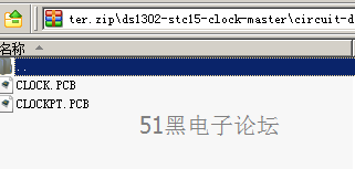

最后附上代碼以及PCB:
