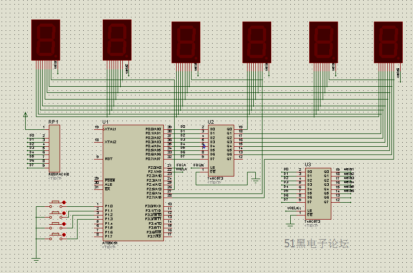

proteus數字時鐘仿真程序,可以拿去參考。

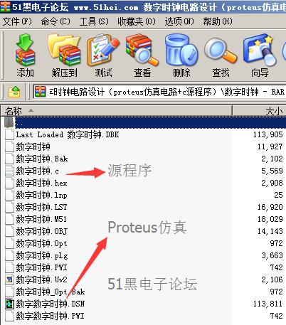

單片機源程序如下:

所有資料51hei提供下載:
數字時鐘電路設計(proteus仿真電路 c源程序).rar (384.3 KB, 下載次數: 38)
