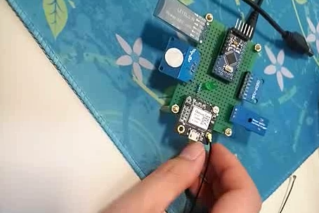

模塊照片
模塊照片
手機藍牙連接模塊
手機藍牙連接模塊

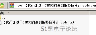

所有資料51hei提供下載(只發了主程序文件):
【代碼】基于STM8S的跌倒報警儀設計 code.rar (1.98 KB, 下載次數: 46)
