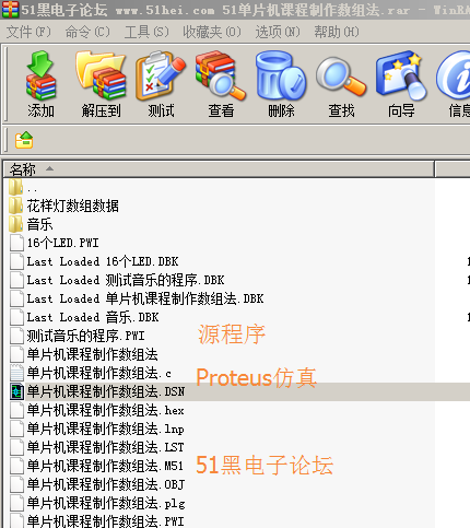

所有資料51hei提供下載:
51單片機課程制作數(shù)組法.rar (745.65 KB, 下載次數(shù): 26)
