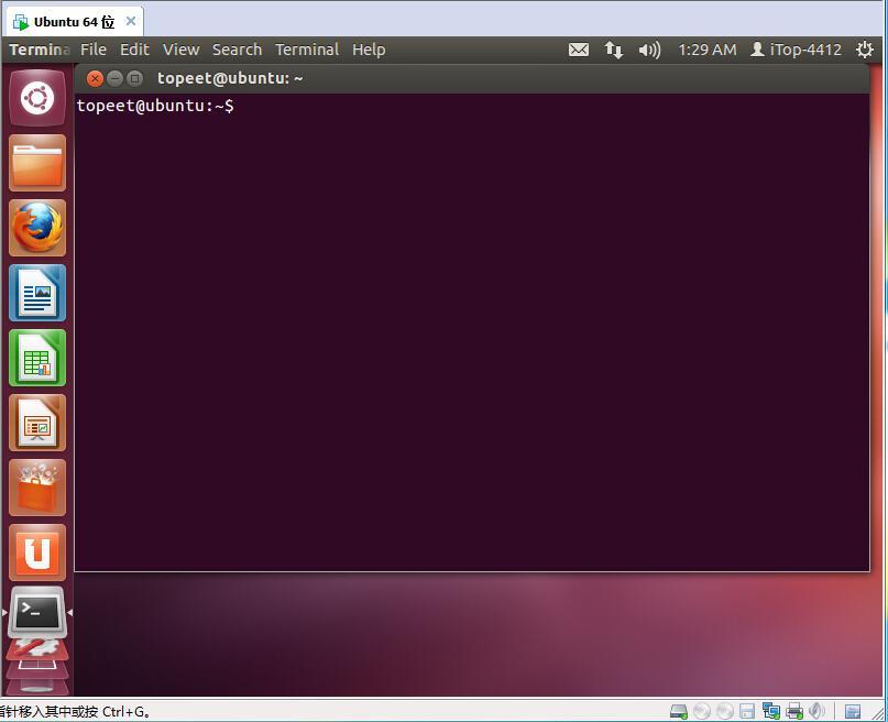

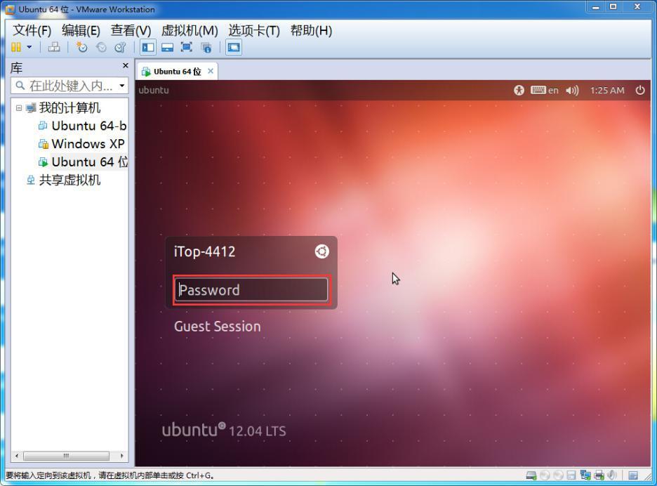

輸入密碼“topeet”,登陸Ubuntu,鍵盤上按“Ctrl+Alt+t”,彈出Ubuntu的控制臺(tái)。如下圖所示。

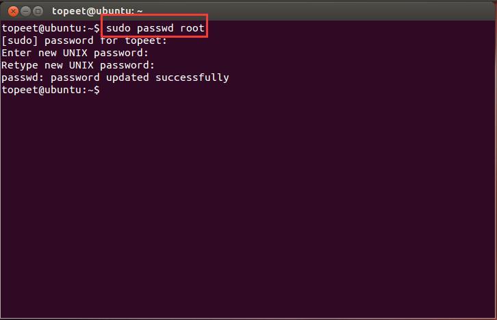

安裝完成后進(jìn)入U(xiǎn)buntu的終端,激活root用戶,具體操作如下:

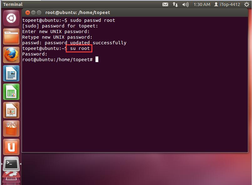

在Ubuntu命令行中,執(zhí)行命令“sudo passwd root“,接著在Ubuntu的終端輸入安裝時(shí)的密碼和新密碼,Ubuntu系統(tǒng)中密碼默認(rèn)是隱藏的。如下圖所示。
接著登錄root用戶,具體操作如下。
在Ubuntu命令行中,執(zhí)行命令“su root ”,接著輸入密碼,就可以登陸root用戶。
后面所有的操作都需要在root用戶下面進(jìn)行操作,如下圖所示。

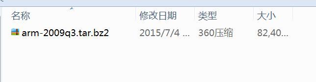

編譯的時(shí)候需要用到交叉編譯工具,這里安裝的是arm-2009q3編譯器,在“iTOP-iMX6UL開發(fā)板資料匯總\02_iTOP-iMX6UL開發(fā)板編譯系統(tǒng)所需要的工具包等\05_arm-2009q3編譯器”目錄下,如下圖所示,壓縮包“arm-2009q3.tar.bz2”。

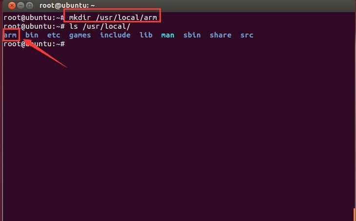

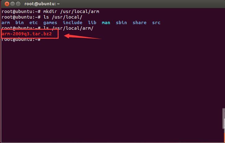

使用SSH工具將交叉編譯工具拷貝到 Ubuntu12.04.2系統(tǒng)的文件夾“usr”-->“l(fā)ocal”-->“arm”中,local下默認(rèn)沒有arm文件夾,可以新建一個(gè)。如下圖所示。
拷貝編譯器之后如下圖所示。

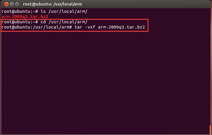

在Ubuntu系統(tǒng)中將壓縮包解壓到當(dāng)前目錄下,使用命令“cd /usr/local/arm/”進(jìn)入/usr/local/arm文件夾,然后使用解壓命令“tar -vxf arm-2009q3.tar.bz2”解壓壓縮包,如下圖所示。

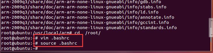

3.  修改交叉編譯工具的路徑(修改環(huán)境變量)
修改交叉編譯工具路徑,需要修改環(huán)境變量,具體操作如下:

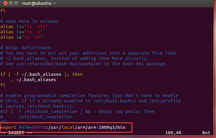

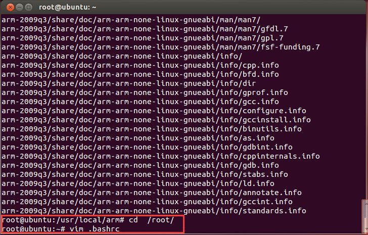

在Ubuntu命令行中,執(zhí)行命令“cd /root”和“vim .bashrc”,打開環(huán)境變量文件“.bashrc”,如下圖所示。
然后在“.bashrc”文件中的最后一行添加如下信息:
“export PATH=$PATH:/usr/local/arm/arm-2009q3/bin”
如下圖所示。
修改完成后保存退出。

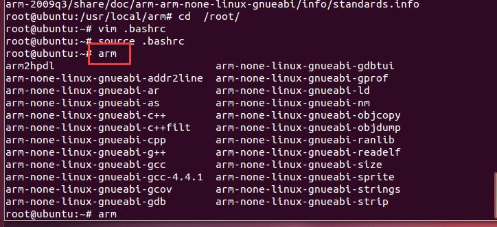

執(zhí)行下列命令,更新環(huán)境變量“source .bashrc”的命令,如下圖所示。
最后,在Ubuntu命令行中輸入命令“arm”,然后按TAB鍵,如果在命令行中能夠看到arm編譯器的信息,就表明交叉編譯工具arm-2009q3安裝成功,如下圖所示。

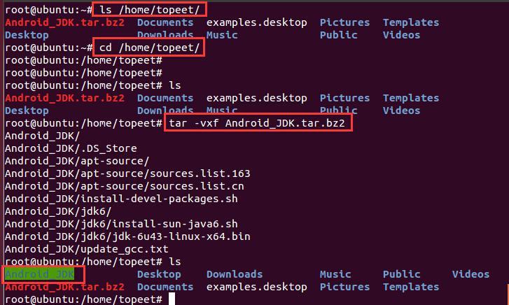

用戶將壓縮包拷貝到Ubuntu系統(tǒng)中,解壓壓縮包會(huì)生成文件夾“Android_JDK”,如下圖所示。

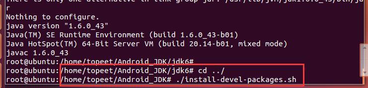

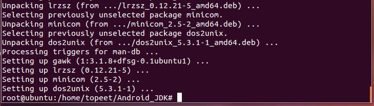

進(jìn)入解壓出來的文件夾“Android_JDK”中運(yùn)行腳本“install-devel-packages.sh”,安裝庫文件,具體操作如下:

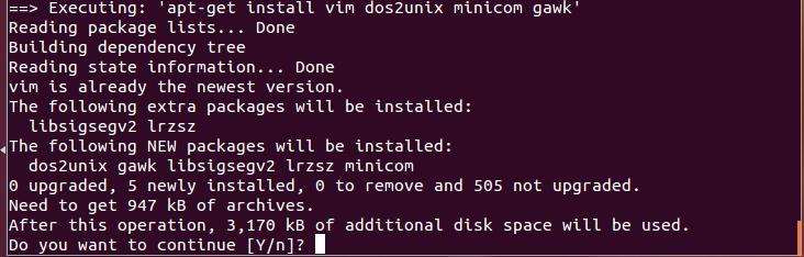

在Ubuntu命令行中,執(zhí)行命令“./install-devel-packages.sh”

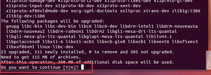

需要注意的是,這條命令可能會(huì)耗時(shí)40分鐘以上。如下圖所示。
上面命令執(zhí)行的時(shí)候,需要根據(jù)提示輸入“Y”
然后安裝過程中,還會(huì)提示輸入“y”,如下圖所示。
如下圖所示,安裝完畢。

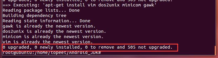

這里需要注意的是,上面的腳本執(zhí)行完畢的時(shí)候,注意一下有些庫文件是不是提示沒有安裝。如果發(fā)現(xiàn)有庫文件沒有安裝,有可能是網(wǎng)絡(luò)不好或者下載源丟失。這個(gè)時(shí)候用戶使用一下更新下載源的命令“apt-get update”,然后再執(zhí)行一下上面的兩個(gè)腳本。
例如,如下圖所示,再次運(yùn)行“./install-devel-packages.sh”之后,提示沒有無法安裝的庫和軟件,那么表明已經(jīng)安裝完全了。

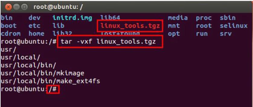

在“iTOP-iMX6UL開發(fā)板資料匯總\02_iTOP-iMX6UL開發(fā)板編譯系統(tǒng)所需要的工具包等\03_tools”下有個(gè)壓縮包“l(fā)inux_tools.tgz”,將其拷貝到到Ubuntu 的“/”目錄下,并使用命令“tar -vxf linux_tools.tgz”解壓,如下圖。
設(shè)置iMX6UL內(nèi)核以及uboot需要的編譯器,環(huán)境變量以及更新需要的庫文件。
