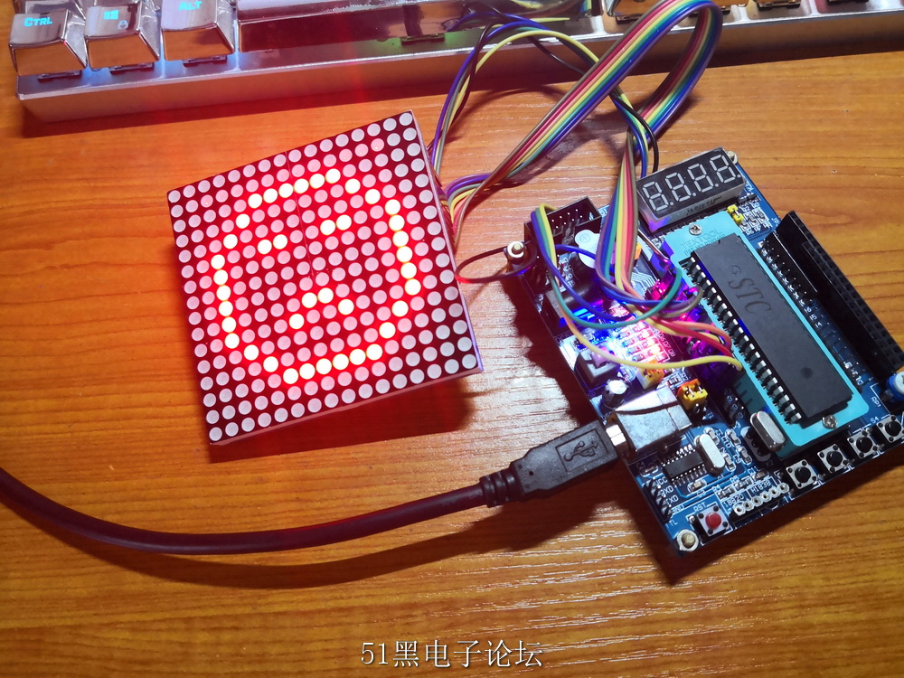

這是在師傅那里拿到點陣板后為了練習16*16點陣板寫的一個彈球小游戲,算法是自己寫的一、使用的工具
1.點陣板:七星蟲德飛萊的LY-LED16*16BV2.1
2.單片機:STC89C52 LY51-L2c的單片機,晶振是12.000
3.編程軟件:Keil
4.調試工具:stc-isp-15xx-v6.86D
5.STC的89c52 USB轉串口線驅動

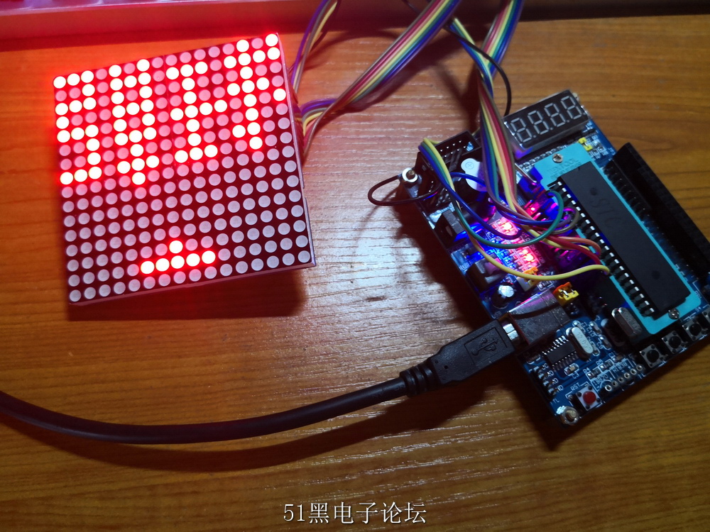

二,主要功能有下1.顯示開始界面
2.消除,并數碼管顯示分數
3.繼續消除
4.結束游戲
5.游戲中可以加速和減速小球
6.消除完全部小球后會顯示笑臉
三、規則
開始、結束、勝利中使用s4作為確認鍵
開始游戲后按鍵功能如下
1.s1 左移
2.s2 右移
3.s3 減速
4.s4 加速
四、缺點
1.要消除完一整行之后才能消除下一行
2.擋板的和球的反彈有點問題
3.別的還有問題希望大家多多指教
