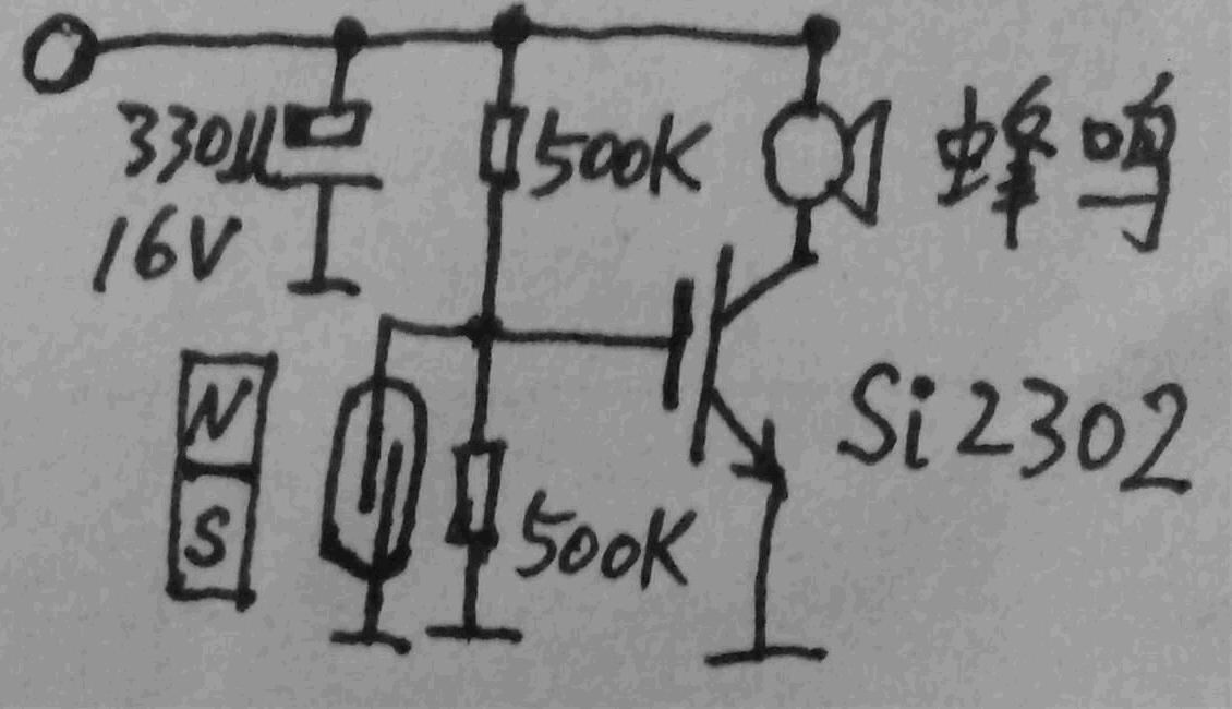

開過車的朋友大多有過不放下手剎就開車的經(jīng)歷,有時跑了很久才發(fā)現(xiàn)。這種情況下既增加車輛磨損,又多燒油。本人也常有這種情況發(fā)生。幾次心疼后,痛定思痛,決定給愛車裝一個手剎狀態(tài)聲音提醒,設(shè)計電路見圖。
電路采用磁鐵+干簧管檢測手剎是否拉起,并通過場效應(yīng)管SI2302給蜂鳴器供電。由于電路電壓為12V,SI2302門限電壓為±8V,所以用兩個500K電阻為SI2302提供偏壓。12V電源接在車輛主電源開關(guān)(經(jīng)常就是鑰匙開關(guān))后面,關(guān)電后不再響。嫌吵的可以把蜂鳴器改為音樂播放、鳥叫等模塊。
所有原件加起來不到2元錢(磁鐵是廢物利用,呵呵)。

電路沒咋個看,但是現(xiàn)在車基本都有手剎不放到底跑起來就報警功能啊。如果你的車沒有這個功能,你自己改的話,建議把車靜止?fàn)顟B(tài)下的聲音關(guān)了,跑起來沒放手剎再報警

儀表盤上有個指示燈,可將其連上蜂鳴器就可以實現(xiàn)聲光同時報警
