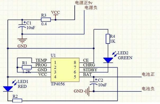

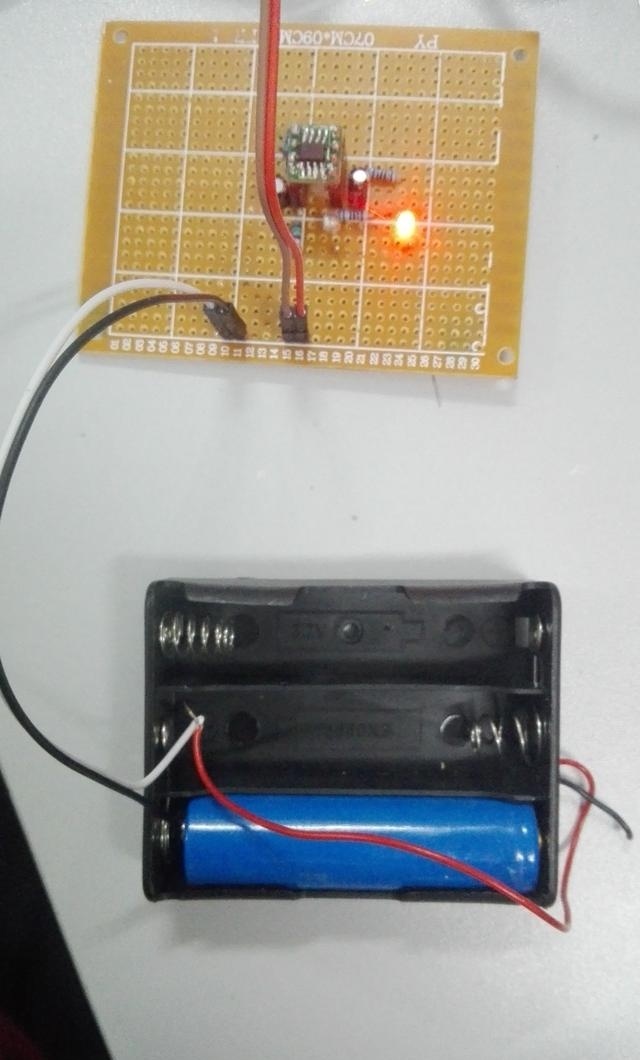

自制18650電池充電器
ID:350350 發(fā)表于 2018-6-12 15:58 | 顯示全部樓層 |閱讀模式
ID:350350 發(fā)表于 2018-6-12 16:00 | 顯示全部樓層
