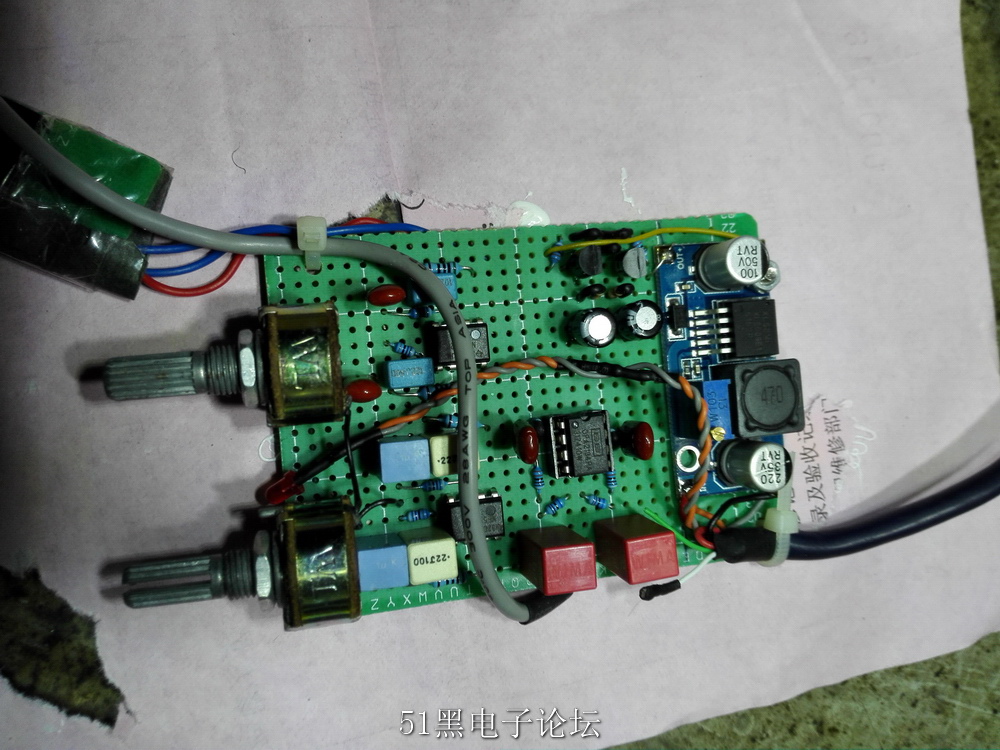

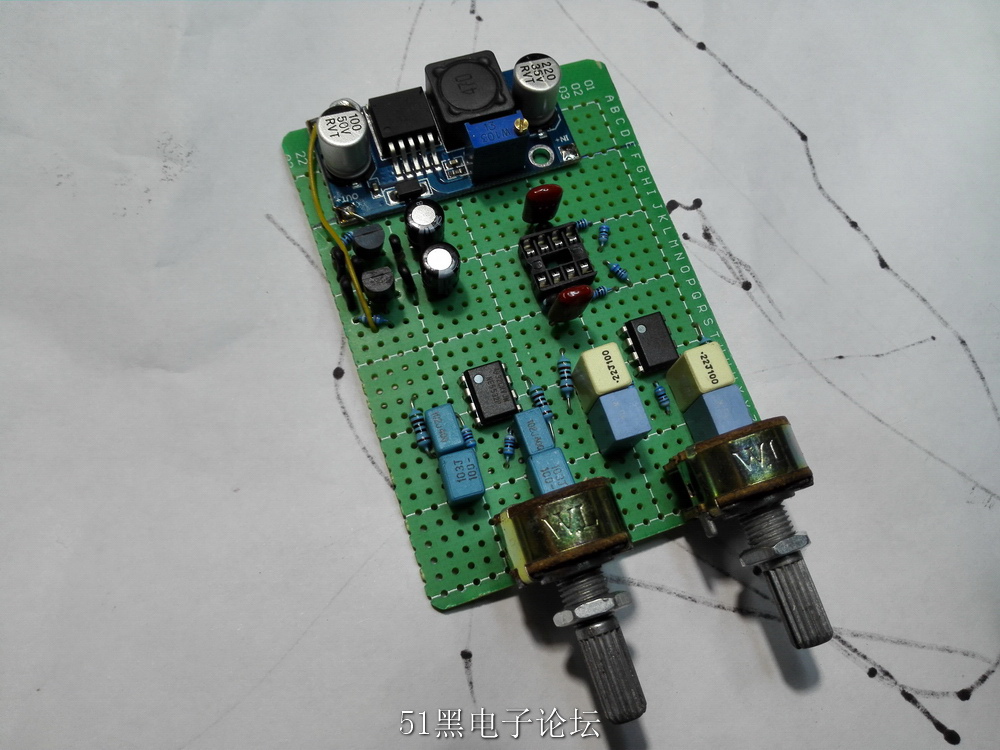

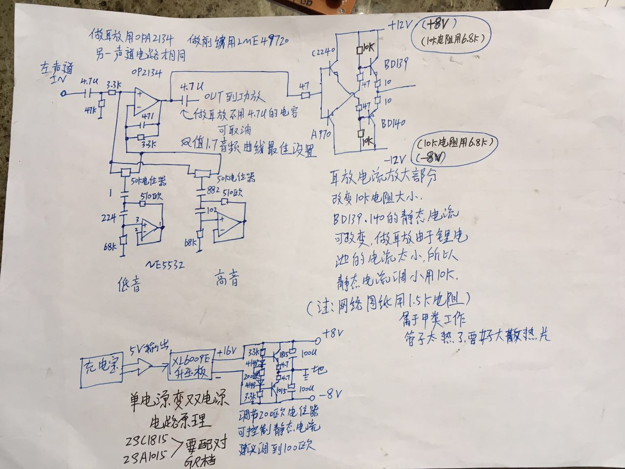

現在使用手機的人越來越多,很多人都有聽音樂,但是網絡市場上的所謂耳機放大器的使用效果都不好,本人也使用過上千元的耳放,也就是運放高級點,電路方面也就那么一回事,于是就按照自己的想法設計了一款耳放,經過幾天的實驗以及各種耳機反復試聽,也接功放試聽,最終設計定型,經過上海的Relax音響設計師試聽鑒定,聽感基本已經達到發燒級別,可作為音響高低音BBE的處理電路,接上這個效果馬上感覺聲場開闊,高頻延伸,低頻下潛彈力十足,可使聲音上升到發燒級別,里面的電路設計電壓‘電阻’和運放型號的都不要改變。因為激勵電路是按照運放的使用參數進行配置的。喜歡的朋友仿制試聽過就知道了 如有什么問題可以加QQ294910468問我

ID:357320 發表于 2018-6-23 21:50 | 只看該作者
需要注意的是,本電路是使用充電寶供電,然后C1815和A1015分壓提供地線的電流,所以可以驅動耳放及小音箱,后面的電流放大級可提供大電流用來驅動大阻尼的耳機或者小音箱,如果接功放板,則可以提供快速的轉換速率,提供瞬態響應。如接在功放內部,就直接雙+-12V穩壓電源供電即可,就不要XL6009升壓及分壓了。

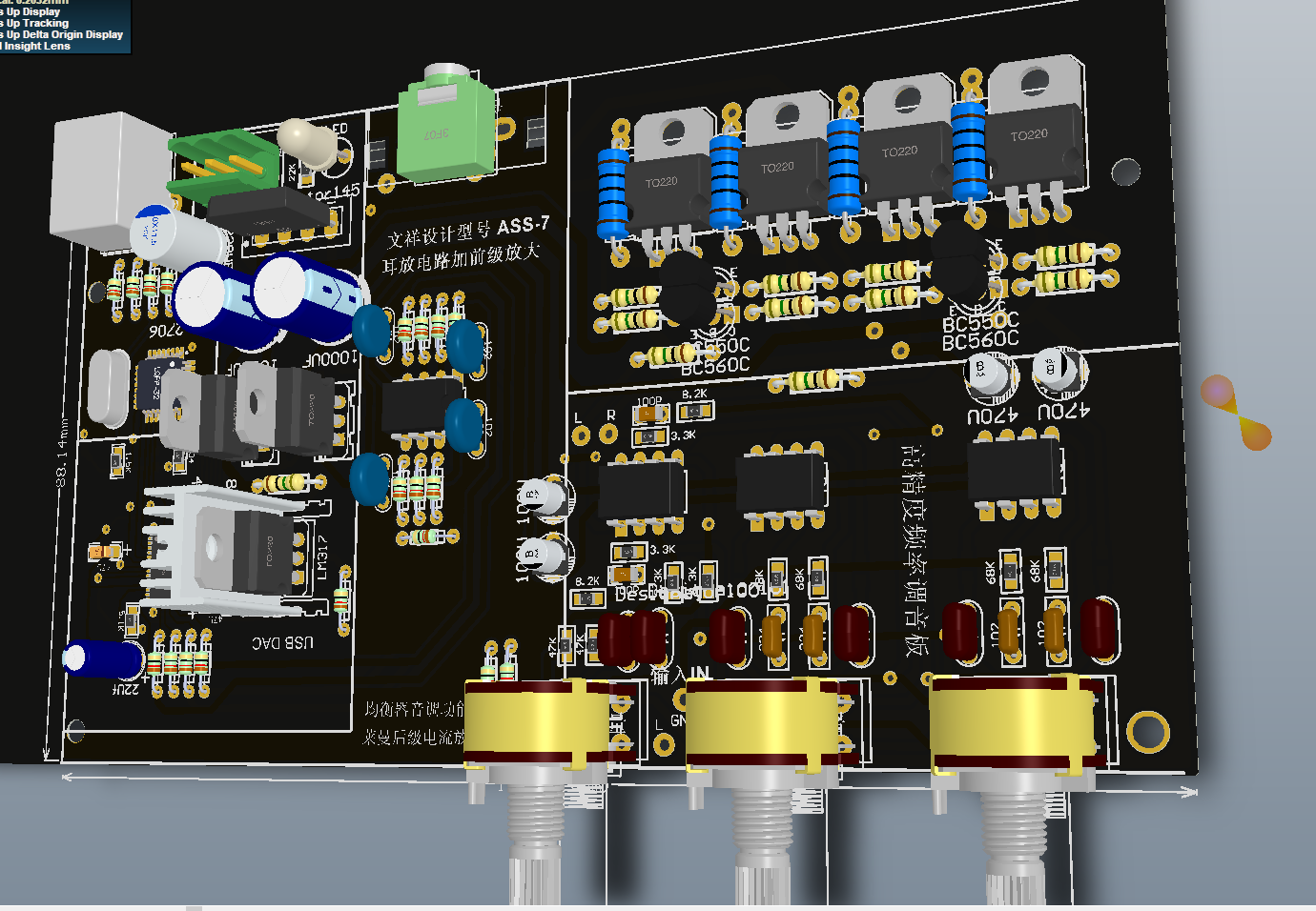

ID:357320 發表于 2020-3-13 11:51 | 只看該作者
最近把耳機電路升級了,有USB解碼器和耳放二合一。
