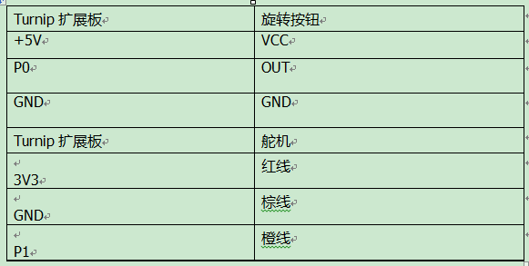

    四、接線方法:
    TurnipBit擴(kuò)展板與發(fā)光二極管接口對(duì)應(yīng)如下表:
