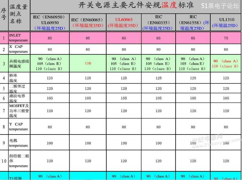

開(kāi)關(guān)電源主要元件安規(guī)溫度標(biāo)準(zhǔn)
ID:349617 發(fā)表于 2018-7-15 09:46 | 顯示全部樓層 |閱讀模式
我們?cè)谌フJ(rèn)證公司做認(rèn)證是經(jīng)常會(huì)疑惑為什么過(guò)不了安規(guī),電源過(guò)安規(guī)無(wú)非就三個(gè)條件,
1、EMC是否符合要求
2、EMI是否符合要求
3、安規(guī)標(biāo)準(zhǔn)是否符合要求,安規(guī)里面包含安全間距,爬電距離,溫度。
溫度是大家最容易遺漏的。
還有一些沒(méi)有提到...........
