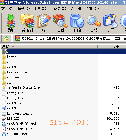

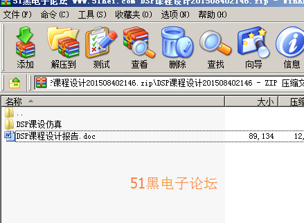

全部資料51hei下載地址:
DSP課程設計201508402146.zip (125.09 KB, 下載次數: 35)
