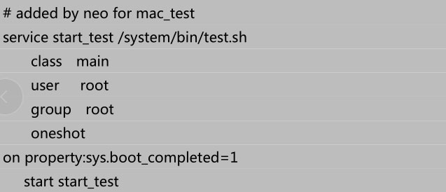

在 android4.4 源碼目錄,使用“ vi system/core/rootdir/init.rc”命令打開初始化腳本 init.rc。如下圖所示。

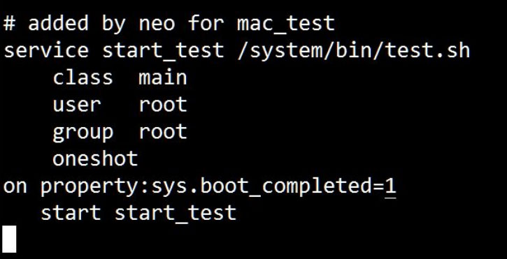

在 init.rc 文件最后的位置,添加如下代碼:
如下圖所示。
保存,退出。

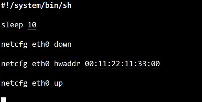

然后在源碼目錄使用“ vi out/target/product/smdk4x12/system/bin/test.sh”命 令,新建“test.sh”腳本文件。如下圖。
填充“test.sh”文件內容如下所示。
保存退出。

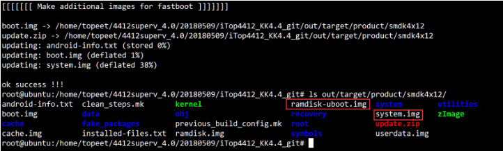

然后在源碼目錄,使用“./build_android.sh”命令,重新編譯 Android4.4 文件系統。 將生成的“system.img”和“ramdisk-uboot.img”重新燒寫到開發板。

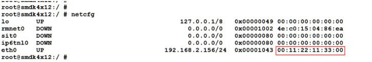

系統燒寫并啟動后,使用“netcfg”命令可以查看 mac 地址。如下圖所示。

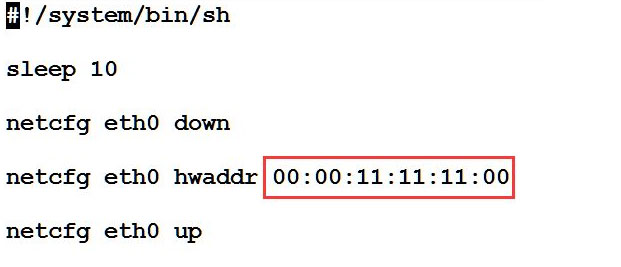

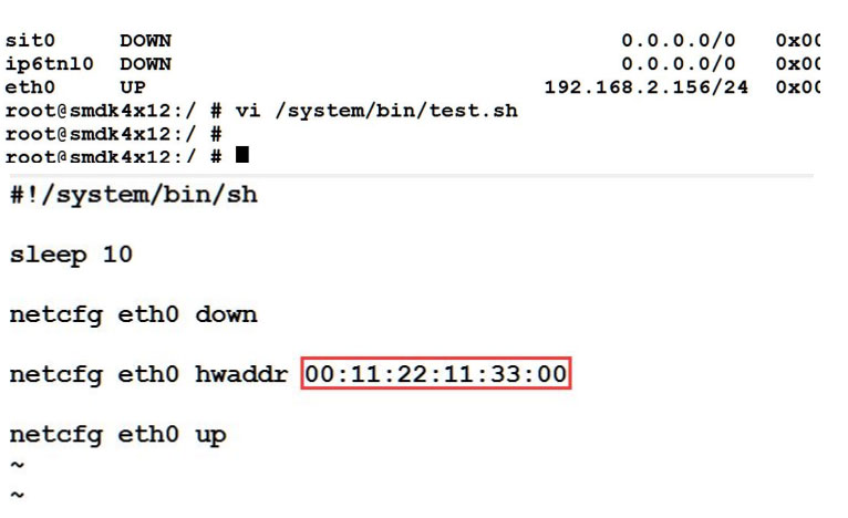

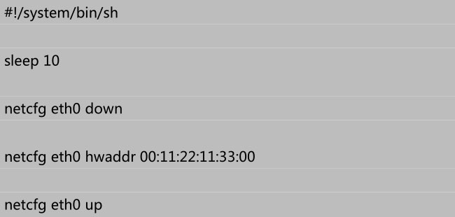

上圖所示的 mac 地址是在“/system/bin/test.sh”文件中設置的(系統默認的 mac 地 址是:“00:00:ff:ff:00:00”)。使用“vi /system/bin/test.sh”命令打開該文件,如下圖所 示。
用戶可以自己修改上圖紅色方框中的 mac 地址來實現修改 mac 地址,固定 mac 地址的 功能。
這里我們把 mac 地址修改為“00:00:11:11:11:00”,然后保存退出,如下圖所示。重新 啟動開發板。

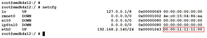

重新上電啟動開發板后,再次使用“netcfg”命令查看 mac 地址,可以查看到 mac 地址 已經成功的修改過來了。

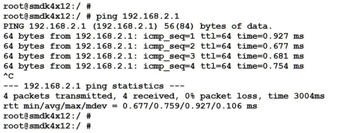

使用“ping 192.168.2.1”測試一下網絡,如下圖。
由上圖可知,網絡正常。
