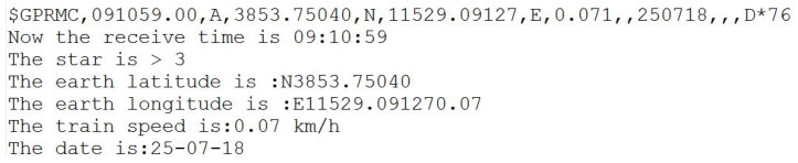

然后我們可在超級終端上看到 GPS 回傳的信息,注意當信號不強時,部分數據讀取不 到,模塊上電運行幾分鐘之后可能才會有完整信息,信號實在太弱的情況,可能什么信號都沒 有。
GPS衛(wèi)星有24顆,地球上任意一點,最多能夠接收到 12 顆衛(wèi)星信號。如下圖所示,提 示有三顆星,信號比較弱,可以勉強定位。由于作者是在室內測量,又是陰天,這種情況測量 得出的數據誤差就比較大,理論上三顆衛(wèi)星就可以定位。但是需要更加精準,則需要更多的衛(wèi) 星來校準糾偏,如果能夠達到 5 顆衛(wèi)星以上,汽車導航儀理論上就可以接受了。

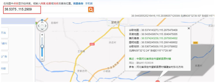

如上圖所示,接收到的緯度為 N38.537504,經度為 E115.29091270.07。如下圖所示, 可以通過“http://www.gpsspg.com/maps.htm”等網站將經緯度轉化為具體地址。
