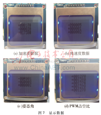

  在姿態解算測試時,使用Nokia5110顯示屏,通過更改程序,可分別顯示傳感器原始數據、遞推濾波后數據、四元數算法融合后數據、PWM波占空比數據。這樣可以讓用戶直觀方便地了解到數據處理結果,便于發現問題并進行調試,如圖7所示。
  實驗結果表明:在小幅度擺動飛行器時,屏幕顯示的姿態角信息(姿態角)無誤。
