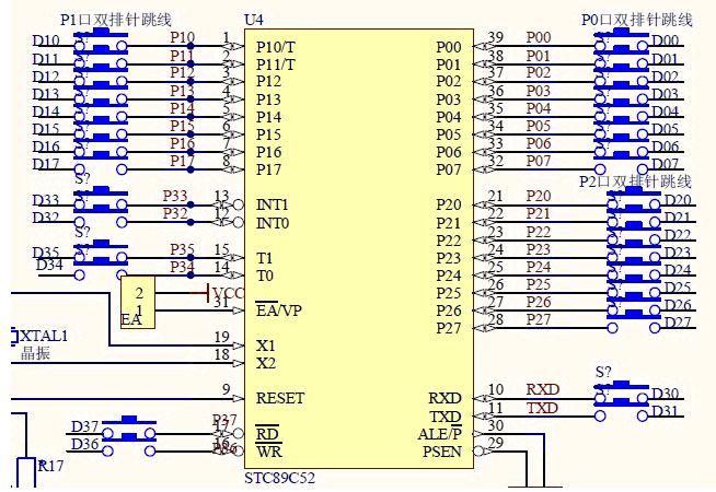

鍵盤呢一開始我考慮用矩陣的,但后來發現矩陣鍵盤接的引腳有的是和計時器的引腳是復用的所以處理起來很麻煩,目前還沒找到解決沖突的辦法,按鍵的電路圖如下:
單片機的電路圖如下:
沖突的引腳就是D34和D35兩個引腳。
整個程序的流程就是:初始化計時器,初始化中斷,在WHILE循環中刷新LED和相應按鈕,由時間中斷函數處理秒表數值更新。
