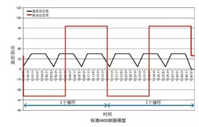

振動步進應力試驗中,振動應力的起始值通常為50%的破壞極值。下圖展示了HASS剖面的標準模型。方形波代表溫度,梯形波表示振動水平。
在上圖中的HASS剖面顯示了兩個HASS循環。實踐中,并無固定的周期次數或行業標準用于篩選產品;主要還是取決于PCBA加工廠所生產產品的類型和數量。
對于大多數更關心產量的電子制造企業而言,建議至少循環兩次;如果希望識別出更多的潛在缺陷,3~5次循環比較適宜。HASS試驗第一個循環的根本目標是查找到所有缺陷;做到這一點則無需開展后續循環,從而縮短測試時間、提升產量。
