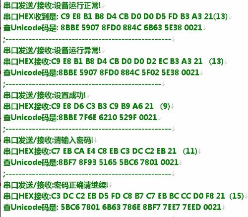

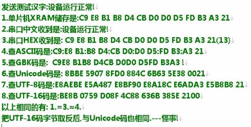

我進(jìn)行了許多測試,單片機(jī)自存或與串口相互通信,漢字轉(zhuǎn)成的編碼與SIM卡來的大不相同!—— 究其原因,是漢字編碼不相同。
通常,我們都是使用到GBK碼,ASCII等常見編碼,這些場合不會有太大問題。
但是,SIM卡的中文使用的卻是Unicode編碼,橫看豎看找不到規(guī)律,翻書看,上網(wǎng)找,始終沒有順順利利……

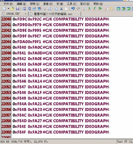

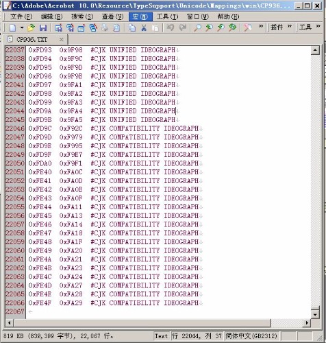

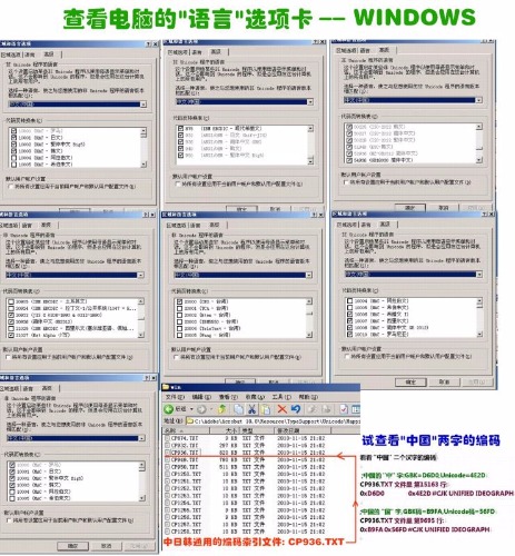

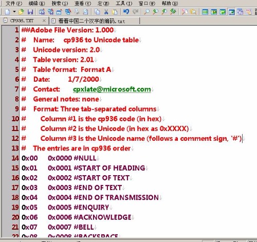

查看Windows的語言選項(xiàng)卡,再找到CP936.TXT 文件,細(xì)細(xì)查看才明白,沒有捷徑可走!—— 它是一個(gè)轉(zhuǎn)換文件,長達(dá)二萬二千多行,820多K!它是直接把GBK碼與Unicode進(jìn)行一對一的轉(zhuǎn)換……!
8位單片機(jī)比不了電腦的強(qiáng)大能力與豐富資源,也比不了象手機(jī)那動不動是多少個(gè)G的闊氣!—— 最好的方法是選擇一些項(xiàng)目里可能用到的漢字GBK碼,與SIM卡來的編碼進(jìn)行硬性轉(zhuǎn)換……!—— 老天爺啊,8位機(jī)太弱小啦!
