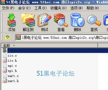

所有資料51hei提供下載:
串口spii2c.zip (4.63 KB, 下載次數: 156)
