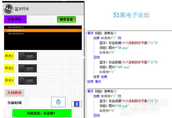

  42.      TH1 = 0xfd;    //設置波特率 9600

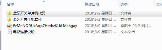

全部資料51hei下載地址:
簡易制作藍牙控制開關(程序 藍牙APP 制作講解).rar (405.42 KB, 下載次數: 506)

app只能控制3路嗎?

怎么搜索不到藍牙模塊?手機搜索得到模塊,且能配對連接成功。
ID:160658 發表于 2020-1-30 18:04 | 顯示全部樓層
打開軟件,搜索不到藍牙模塊。但手機搜索得到模塊,且配對連接成功。請問是什么原因?謝謝

有藍牙APP源代碼?

有e4a寫的藍牙APP源代碼?
