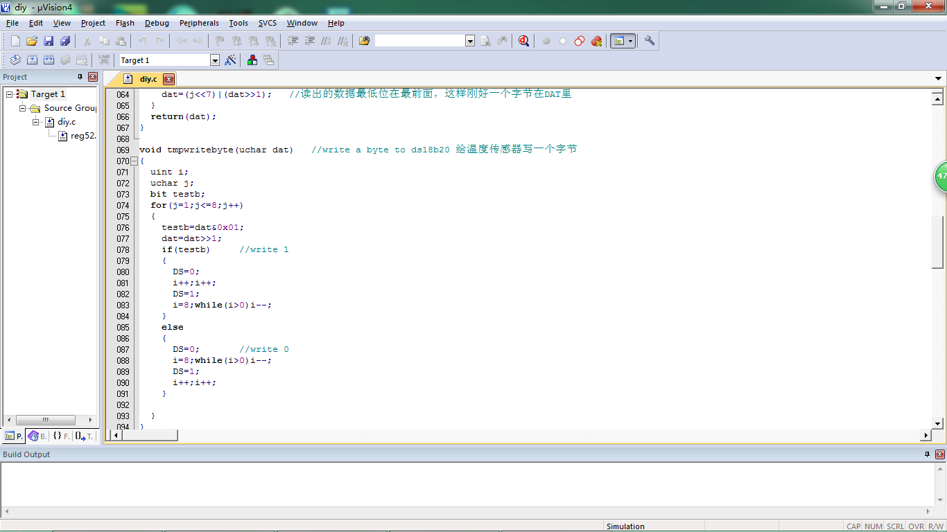

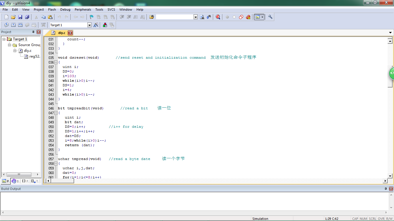

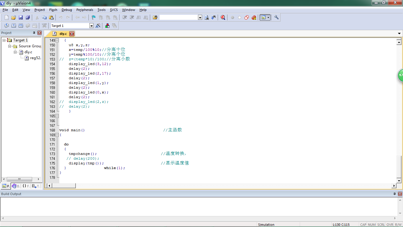

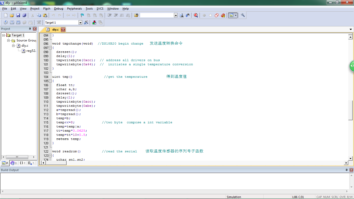

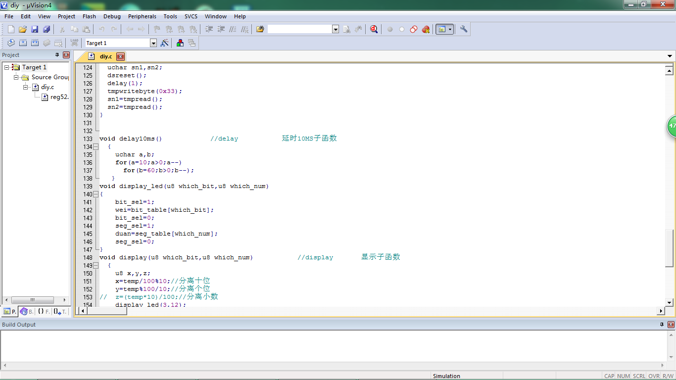

功能:測試溫度,測試溫度范圍0~99攝氏度;器件:AT89C51,DS18B20,74H573等;
溫度計.rar
82.88 KB, 下載次數: 11, 下載積分: 黑幣 -5
仿真與程序
