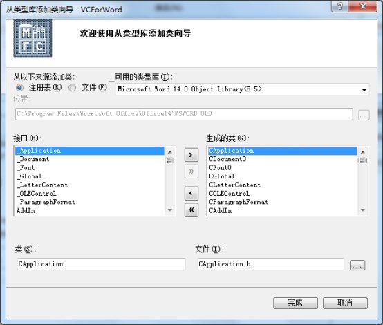

  • 創(chuàng)建MFC工程,非Unicode
  • 添加Word的類庫(kù)
添加所有的接口,可以作為一個(gè)文件夾,以后再使用只要加入該文件夾就可以了。
由于函數(shù)命名沖突,需要在生成的頭文件中做相應(yīng)處理,即:
//#import "C:\\Program Files\\Microsoft Office\\Office14\\MSWORD.OLB" no_namespace
#import "C:\\Program Files\\Microsoft Office\\Office14\\MSWORD.OLB" no_namespace\
              raw_interfaces_only \
              rename("FindText", "_FindText") \
              rename("Rectangle", "_Rectangle") \
              rename("ExitWindows", "_ExitWindows")

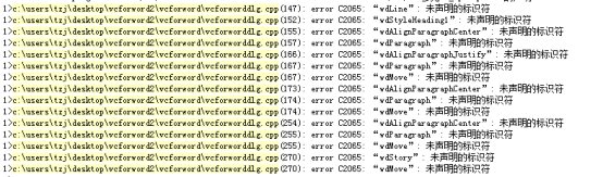

4、注銷每個(gè)引入的頭文件的import行
不過(guò)如果使用wdMove等參數(shù)的話,只需要在CApplication.h文件中改為:
否則,如果沒(méi)有上面一段,則報(bào)錯(cuò)提示為(即全部頭文件都注銷import的情況下):
但是上述的方法會(huì)帶來(lái)一個(gè)問(wèn)題,就是當(dāng)word版本改變時(shí)會(huì)出現(xiàn)問(wèn)題,解決辦法就是上述報(bào)錯(cuò)的變量都用其數(shù)值代替就不會(huì)有問(wèn)題了(寫(xiě)代碼時(shí)可以加上用以查看wdMove等變量的值),如下面一些:

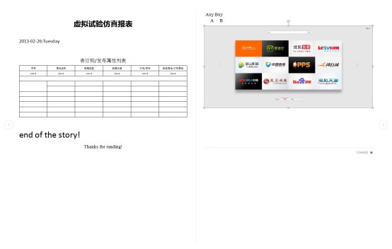

                            wordSelection.TypeText(_T("虛擬試驗(yàn)仿真報(bào)表"));
                            wordSelection.HomeKey(COleVariant((short)5), COleVariant((short)1)); // wdLine=5,返回當(dāng)前行首,并選擇當(dāng)前行
                            wordSelection.put_Style( COleVariant((short)-2) );// 設(shè)置為“標(biāo)題1“樣式,wdStyleHeading1=-2
                            // 設(shè)置選擇區(qū)域字體,一定要放在樣式后,否則格式會(huì)被樣式的覆蓋
                            CFont0 font = wordSelection.get_Font();
                            font.put_Name(_T("微軟雅黑"));
                            font.put_Size(16);              // 必須選擇該行才可以修改,即必須有HomeKey那行
                            // 獲得當(dāng)前段落,并設(shè)置對(duì)齊方式
                            CParagraph lastPara = GetCurParagraph(docx);
                            lastPara.put_Alignment(1);              // wdAlignParagraphLeft=0, wdAlignParagraphCenter=1,wdAlignParagraphRight=2
                            // 結(jié)束當(dāng)前段落編輯,移動(dòng)光標(biāo)到段落后
                            wordSelection.EndOf(COleVariant((short)4), COleVariant((short)0));              // wdParagraph=4,wdMove=0
                            wordSelection.TypeParagraph(); // 新起一段
                            COleVariant covTime(_T("yyyy-MM-dd:dddd"));              // 時(shí)間格式可調(diào)整
                            wordSelection.InsertDateTime(covTime, covFalse, covOptional, covOptional, covOptional);              // 插入當(dāng)前時(shí)間
                            wordSelection.EndOf(COleVariant((short)4), COleVariant((short)0));              //結(jié)束當(dāng)前段落編輯,wdParagraph=4,wdMove=0
                            // 生成表格
                            MakeRTITable( docx, wordSelection );
                            // 以下為為不同段落設(shè)置不同字體和對(duì)齊方式示例
                            wordSelection.TypeText(_T("end of the story!"));
                            /*CFont0 */font = wordSelection.get_Font();
                            font.put_Size(20);              // 必須選擇該行才可以修改,即必須有HomeKey那行
                            /*CParagraph */lastPara = GetCurParagraph(docx);
                            lastPara.put_Alignment(3);              // 右對(duì)齊
                            wordSelection.TypeText(_T("Thanks for reading!"));
                            font.put_Size(10);              // 必須選擇該行才可以修改,即必須有HomeKey那行
                            font.put_Name(_T("Times New Roman"));
                            lastPara.put_Alignment(1);              // 居中對(duì)齊
                            // 插入分頁(yè)符,用于換頁(yè)
                            wordSelection.InsertBreak(covOptional);
                            // 插入公式,操作域
                            CFields fields = wordSelection.get_Fields();
                            COleVariant ofont = _variant_t(_T("Times New Roman"));
                            COleVariant text = _variant_t(_T("EQ \\a \\ar \\co2 \\vs3 \\hs3(Axy,Bxy,A,B)"));              // 注意要兩個(gè)\\,一個(gè)轉(zhuǎn)義后不對(duì)!!!
                            fields.Add( wordSelection.get_Range(), covOptional, text, covFalse );
                            lastPara.put_Alignment(0);              // 左對(duì)齊
                            // 獲取應(yīng)用當(dāng)前Debug路徑
                            char fileName[MAX_PATH];
                            GetModuleFileName(NULL, fileName, MAX_PATH);
                            char dir[260];
                            char dirver[100];
                            _splitpath(fileName, dirver, dir, NULL, NULL);
                            CString strAppPath = dirver;
                            strAppPath += dir;
                            //CString strAppPath = _T("D:\\");
                            // ****************** 插入圖片示例 ******************
                            // 需要CWindow0.h, CPane0.h, CView0.h
                            wordSelection.TypeParagraph();              // 另起一段
                            CString strPicture = strAppPath + _T("\\截圖.jpg");
                            CnlineShapes nLineShapes = wordSelection.get_InlineShapes();
                            CnlineShape nLineshape = nLineShapes.AddPicture(strPicture, covFalse, covTrue, covOptional);

7、生成文檔結(jié)果
8、說(shuō)明
