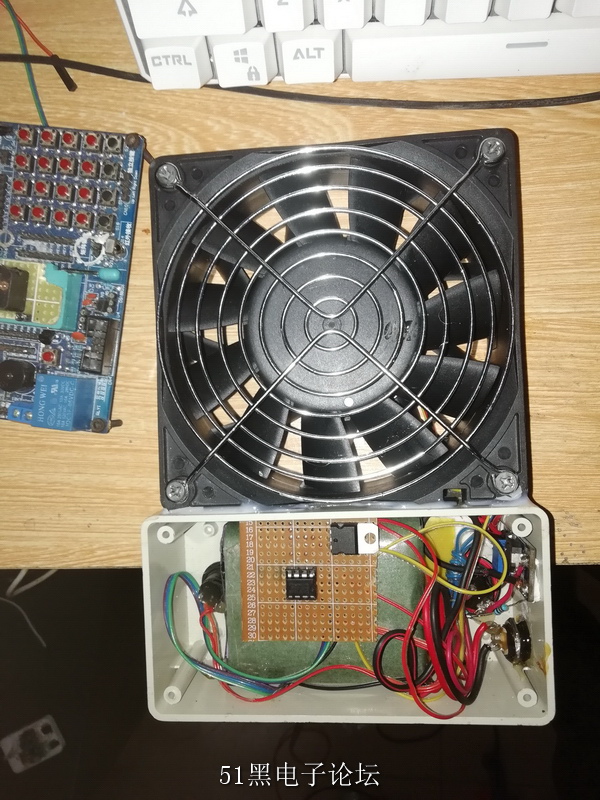

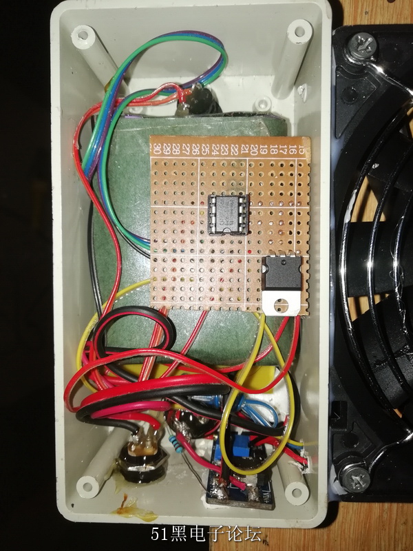

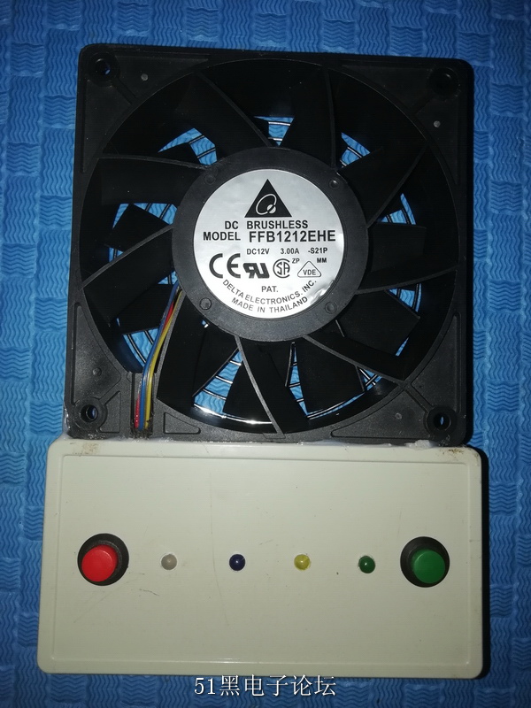

不是我寫的程序,網上的程序小小改變了一下芯片用的STC15F104
風扇淘寶買的,賣家將調速線剪了。我重新上。
程序不完美的地方,速度反饋線沒有利用。調速按鍵不好使。歡迎大神指點。
制作出來的實物圖如下:
7805穩壓
7805穩壓
正面圖
正面圖
內部結構
內部結構

參與人數 1黑幣 +100 收起 理由

ID:190152 發表于 2018-9-20 13:39 來自觸屏版 | 顯示全部樓層
perfect123 發表于 2018-9-19 15:07
這么大一點的風扇你是用來吹蚊子的嗎?如果真的想搞,直接網上買那個pwm的功率模塊啊,叫大功率mos管,才2 ...
別看風扇小,風力可不小。實測電流達2a。噪音想飛機,出門帶上還是挺實用的
