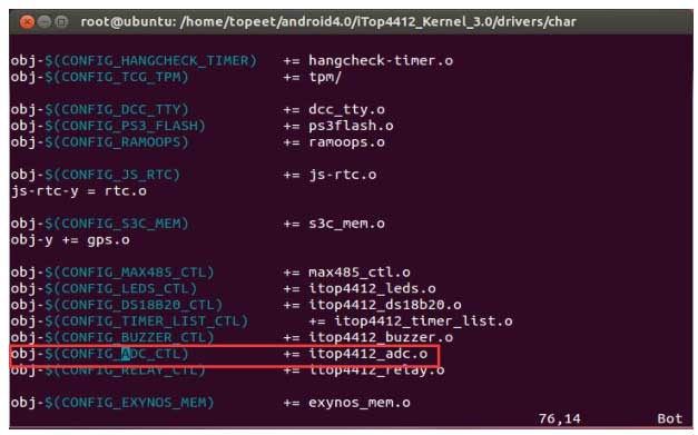

要想把這個驅動注冊到內核,先把這個驅動程序放到內核的“driver/char”目錄下面,如
下圖所示:
Makefile
然后打開 drive/char 目錄下面的 Makefile,添加:
obj-$(CONFIG_ADC_CTL) += itop4412_adc.o
如下圖所示:
添加完成后保存退出。

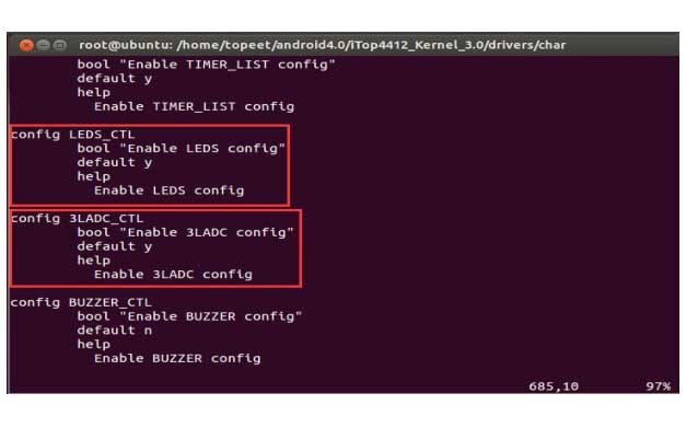

Kconfig
打開“drive/char”目錄下面的 Kconfig,搜索“LEDS_CTL”,找到之后在下面添加
“DS18B20_CTL”,仿照著“LEDS_CTL”寫就可以了,添加內容如下:
config 3LADC_CTL
bool "Enable 3LADC config"
default y
help
Enable 3LADC config
添加完成后如下圖所示:
修改完成后保存退出。

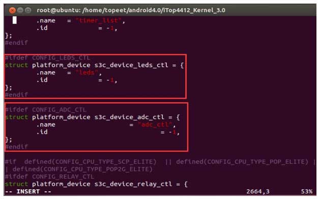

最后使用命令“vim arch/arm/mach-exynos/mach-itop4412.c”,打開平臺文件。添
加設備,參考 led 的驅動,添加內容一如下:
#ifdef CONFIG_ADC_CTL
struct platform_device s3c_device_adc_ctl = {
.name = "adc_ctl",
.id = -1,
#endif
添加完成后如下圖所示:

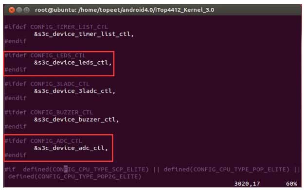

添加內容二如下:
&s3c_device_adc_ctl,
#endif
添加完成后如下圖所示:
修改完成后保存退出。

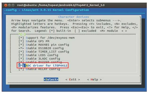

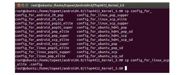

內核在編譯之前應該先對其進行參數配置。具體講解可以參考 itop-4412 開發板精英使
用手冊 5.3.2,這里以 SCP 2G 核心板為例編譯 zImage 內核鏡像,那么配置文件為
config_for_linux_scp_elite 使用命令 cp cconfig_for_linux_scp_elite .config 配置,
在內核目錄下使用 make menuconfig 命令打開內核配置界面,進入 “Device Drivers
--->”→“Character devices --->”→“ADC driver for iTOP4412”,如下圖所示,配置
上宏 定義“ADC_CTL”。
配置完成后保存退出,以免出錯可以再查看一遍,然后使用編譯命令“make zImage”

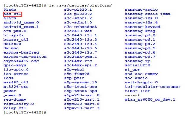

zImage 編譯到開發板,啟動開發板。開發板啟動之后,使用命令“ls
/sys/devices/platform/”可以查看到新注冊的 adc_ctl 設 備,如下圖所示。

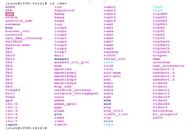

如下圖所示,加載之后使用命令“ls /dev”,可以看到新生成了設備節點 adc。

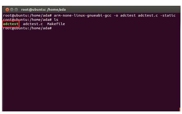

在 Ubuntu 系統下新建 ada 文件夾,將寫好的 “adctest.c” 拷貝到文件夾下,使用
“arm-none-linux-gnueabi-gcc -o adctest adctest.c -static”命令編譯應用。 如下圖所
示。

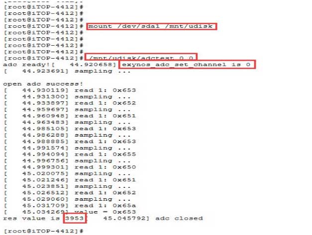

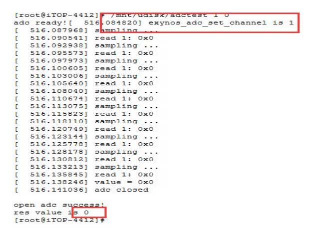

將上圖中的文件“adctest” 拷貝到 U 盤。 啟動開發板,將 U 盤插入開發板,使用命

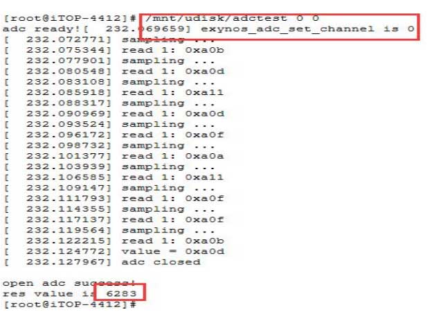

令“ mount /dev/sda1 /mnt/udisk/”加載 U 盤符, 有三條命令運行小應“adctest”,
第一條使用命令“./mnt/udisk/adctest 0 0”,運行小應用 “adctest”,如下圖所
示:

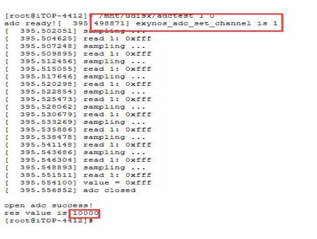

調整滑動電阻器之后,再次使用測試程序,如下圖所示,輸出數值會有變化。
滑動變阻器向順時針旋轉,阻值會減小,最小為 0;
滑動變阻器向逆時針旋轉,阻值會增大,最大為 10k。
第二條使用命令“./mnt/udisk/adctest 1 0”,運行小應用 “adctest”,如下圖所
示:

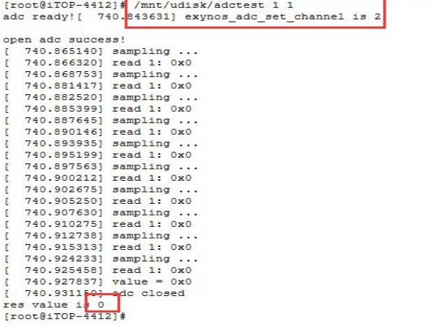

第三條使用命令“./mnt/udisk/adctest 1 1”,運行小應用 “adctest”,如下圖所
示:
