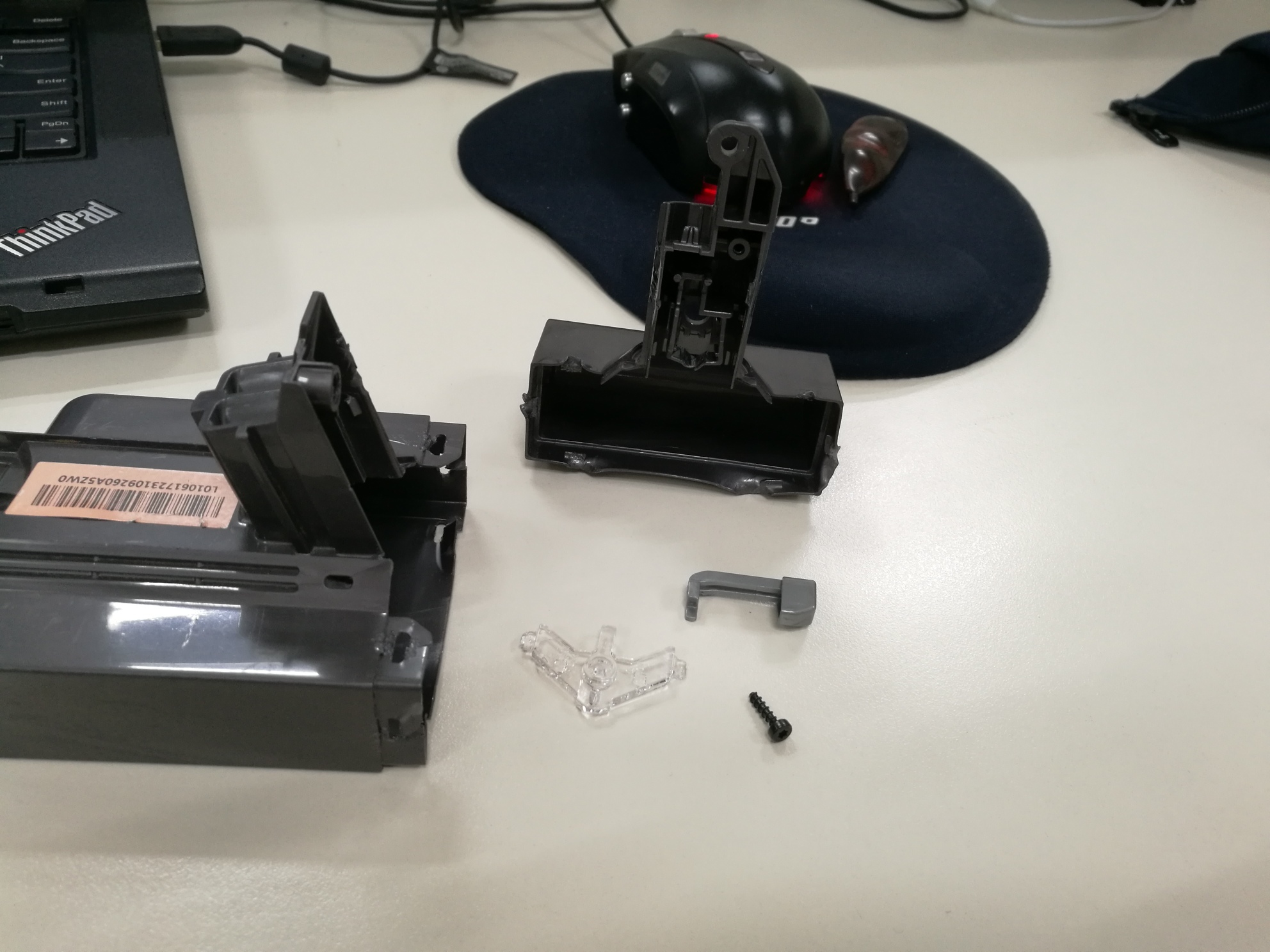

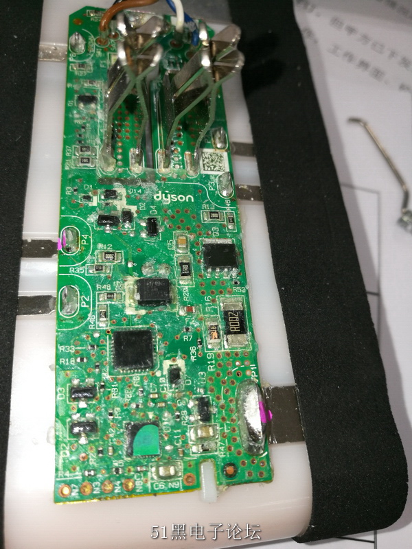

想買幾個動力電池給電鋸換一下,最近發(fā)現(xiàn)有人在賣二手的吸塵器故障電池, 就買了一個。故障狀態(tài):按電池測試鍵紅燈閃爍,最后閃爍一下綠燈。本來以為能修好這個6串充電板,結(jié)果拆開后發(fā)現(xiàn)沒那么簡單。6個電池外邊4個電壓4.1v左右,中間2個都只有2.4v了。這保護板用的是ISL94208加PIC16LF1847單片機控制的,能存儲電池充放電狀態(tài)的。我嚴(yán)重懷疑售后手里有這保護板上位機,用該上位機才能解鎖電池鎖定狀態(tài)。解密單片機的程序就不用想了,在網(wǎng)上也搜不到上位機只能報廢處理了。提供ISL94208和PIC16LF1847的規(guī)格書給大家參考。
保護板
保護板

拆解卡扣特寫
拆解卡扣特寫
