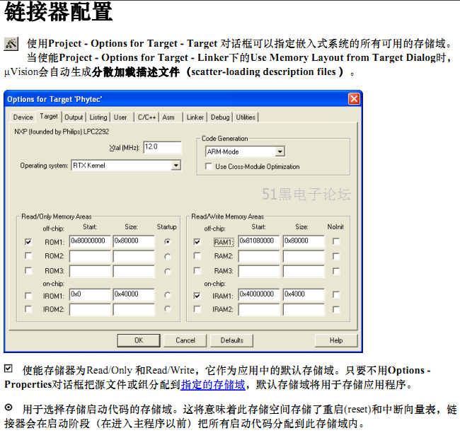

對由µVision自動生成的鏈接器配置來說,要求啟動代碼本身位于Reset段內,且中斷向量表位于標號Reset_Handler (代表CPU重啟地址)處。

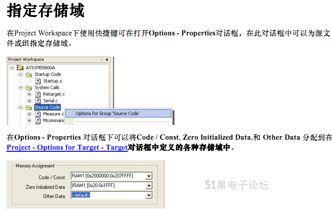

使能存儲器為Read/Only 和Read/Write,它作為應用中的默認存儲域。只要不用Options - Properties對話框把源文件或組分配到指定的存儲域,默認存儲域將用于存儲應用程序。
用于選擇存儲啟動代碼的存儲域。這將意味著此存儲空間存儲了重啟(reset)和中斷向量表,鏈接器會在啟動階段(在進入主程序以前)把所有啟動代碼分配到此存儲域內。
NoInit 復選框用于對某存儲域禁止0初始化。需要注意的是在C源程序中仍然需要0(zero_init) 初始化。相關解釋見禁止零初始化 。
注意:
„ 默認的read/only存儲域用于存儲程序的初始化數(shù)據(jù)及分配到RAM中的程序代碼和常量。   RealView微控制器開發(fā)集的評估板不支持分散加載描述文件。
„ 有關分散加載描述文件請參閱RV Linker and Utilities User's Guide, Using Scatter-loading
注意:
„ 當RAM 被用作Code / Const 時,__main 初始化會將程序代碼和常量拷貝到此RAM區(qū)并執(zhí)行。映像文件存儲在Project - Options for Target - Target對話框中指定的默認存儲域內。
„ 這樣的設置用于為鏈接器產生分散加載文件。如果禁止Project - Options for Target - Linker,此設置會被忽略。
„ 此特性在RealView微控制器開發(fā)工具集的評估版下不可用。

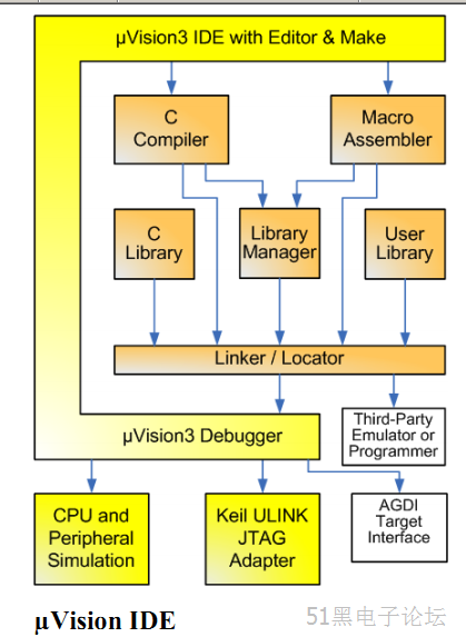

      µVision IDE集成了工程管理、帶交互式錯誤修正的編輯器、選項設置、編譯工具以及在線幫助。使用µVision可以創(chuàng)建源文件以及將這些源文件組織成定義目標應用程序的工程。用戶可將注意力全部集中在µVision集成開發(fā)環(huán)境,因為它提供了嵌入式應用程序的自動編譯、匯編以及鏈接。
C編譯器和宏匯編器
      在µVision IDE中創(chuàng)建源文件,這些源文件將使用C編譯器編譯或宏匯編器匯編。編譯器和匯編器處理源文件,產生可重載的目標文件。
      在Keil µVision/ARM中可以使用GNU 或ARM ADS/RealView 的開發(fā)工具。µVision/ARM包含了許多使用這些工具鏈的例程及詳細信息。
庫管理器
      庫管理器可以從編譯器或匯編器產生的目標文件中創(chuàng)建目標庫文件。庫是具有特定格式和順序的目標模塊的集合,它在鏈接器中使用。當鏈接器處理庫文件時,只有那些在程序中使用到的庫文件目標模塊才會被處理。
鏈接器/裝載器
      鏈接器/裝載器使用目標模塊創(chuàng)建絕對的ELF/DWARF格式文件,這些目標模塊來源于庫文件或編譯器和匯編器產生的目標文件。絕對的目標文件或模塊不包含可重載的代碼或數(shù)據(jù)。所有的代碼和數(shù)據(jù)都存儲在固定的內存位置。絕對的ELF/DWARF文件可以在下述情況下使用:
„ 編程Flash ROM或其他存儲設備。
„ 仿真和目標調試的µVision調試器。
„ 程序測試的片內仿真器。
