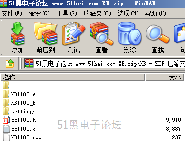

所有資料51hei提供下載:
XB.zip (97.67 KB, 下載次數(shù): 46)
