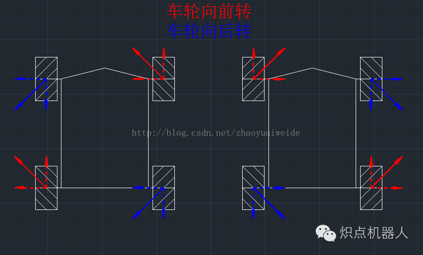

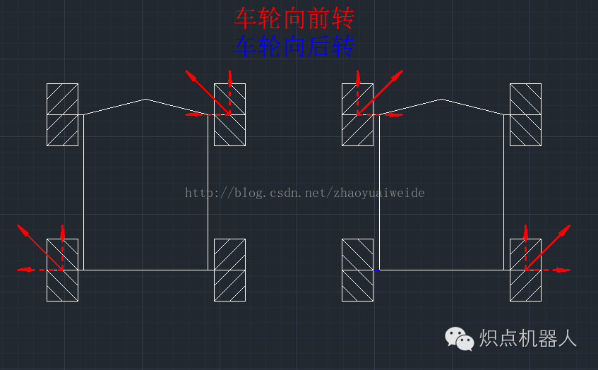

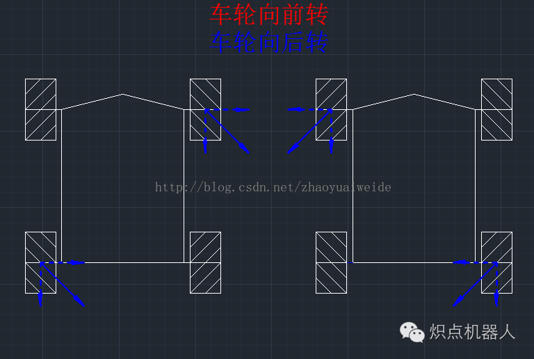

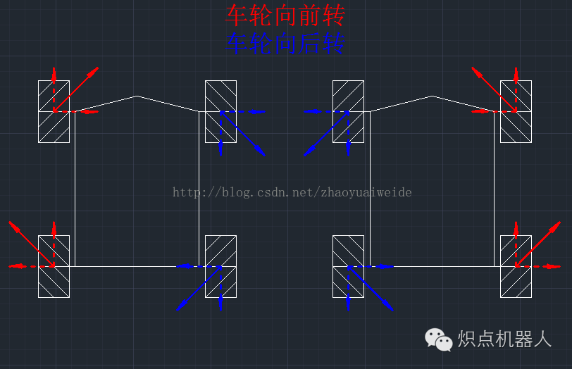

ps2手柄控制 stm32f4zgt6芯片驅動麥克納姆輪資料
這里使用的是PWM調速來完成的,簡單的程序,資料和源碼在下面。
麥克納姆輪3D圖紙:
