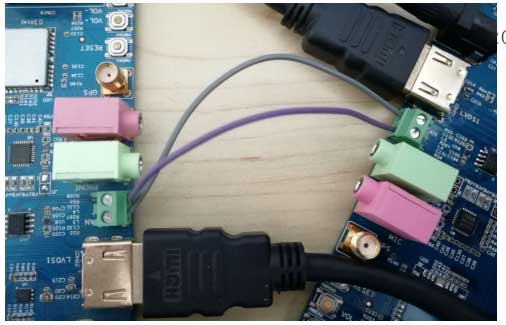

作者測(cè)試 can,使用的是兩塊 iTOP-iMX6 開(kāi)發(fā)板。板子是 can 的+連接+,-連接-,如下
圖所示。

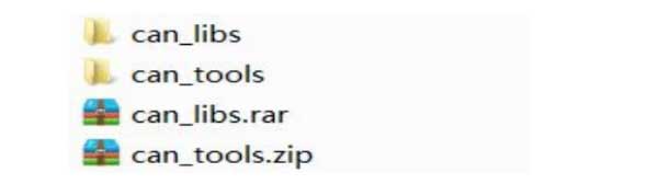

首先配置工具和庫(kù)文件,將壓縮包“can_libs.rar”、“can_tools.zip”和
“can_libs_more.zip”解壓得到“can_tools”、“can_libs”以及“”can_libs_more,拷
貝解壓出來(lái)的文件到 tf 卡或者 u 盤(pán),如下圖所示(下圖中缺少 can_libs_more)。

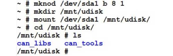

然后將 tf 卡或者 u 盤(pán)掛載到開(kāi)發(fā)板上(參考使用手冊(cè) 11.3.3 小節(jié)),如下圖所示。

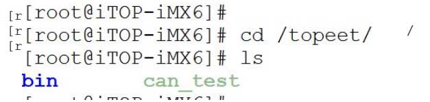

然后使用命令“mount /dev/udisk /mnt/disk/”將 u 盤(pán)掛載到開(kāi)發(fā)板上,使用命令
“cp -r /mnt/disk/can_test /topeet/”將可執(zhí)行文件拷貝到“/topeet”目錄下,使用命令
“umount /dev/udisk”解除掛載,如下圖所示。

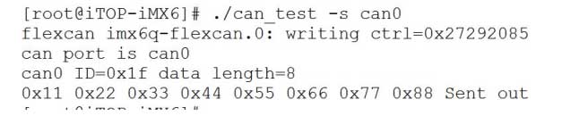

在一塊開(kāi)發(fā)板上,先使用命令“./can_test -r can0”,運(yùn)行接收程序,如下圖所示。
然后在另一塊開(kāi)發(fā)板上,先使用命令“./can_test -s can0”,運(yùn)行發(fā)送程序,如下圖所
示。
