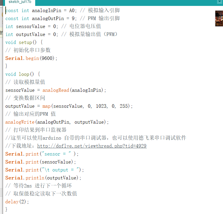

在學習Arduino的時候
整理了一些資料
這里都是一些關于蜂鳴器簡單的控制代碼
每個實例用到的元件都比較簡單,代碼也容易讀懂
適合新手學習
