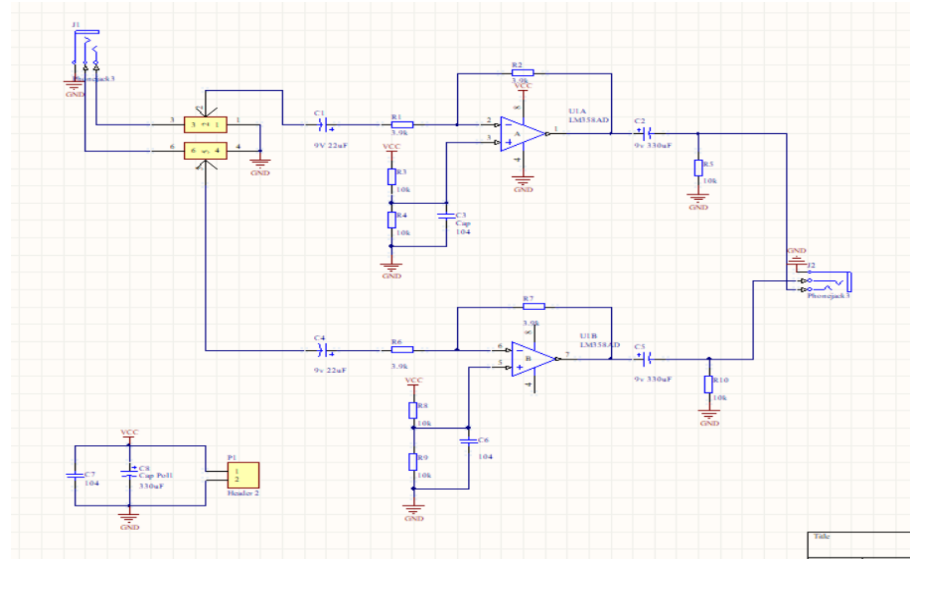

耳麥放大作板報告
工作原理:通過運算放大器將輸入信號電壓放大,通過改變信號幅值控制音量大小。
電路分析:RC濾波電路,運算放大負反饋電路,音量調節電路。
