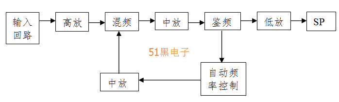

3.1.1 對講機(jī)工作框圖
圖3-1-1 對講機(jī)工作框圖

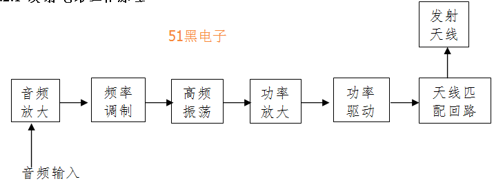

3.2.1發(fā)射電路工作原理
圖3-2-1 發(fā)射部分原理圖
鎖相環(huán)個壓控振蕩器(VCO)產(chǎn)生發(fā)射的射頻載波信號,進(jìn)過緩沖放大,激勵放大、功放,產(chǎn)生額定的射頻功率,經(jīng)過天線低通濾波器,抑制諧波成分,然后通過天線發(fā)射出去。

接收部分分為二次變頻超外差方式,從天線輸入的信號經(jīng)過收發(fā)轉(zhuǎn)換電路和帶通濾波器后進(jìn)行射頻放大,再經(jīng)過帶通濾波器,進(jìn)入第一混頻器,將來自射頻的放大信號與來自鎖相環(huán)頻率合成器電路的第一本振信號在第一混頻器處混頻,并生成第一中頻信號。第一中頻信號通過晶體濾波器進(jìn)一步消除鄰道的雜波信號號。濾波后的第一中頻信號進(jìn)入中頻處理芯片。與第二本振信號再次混頻生成第二中頻信號,第二中頻信號通過一個人陶瓷濾波器濾除無用的雜散信號后,被放大和鑒頻,產(chǎn)生音頻信號。音頻信號通過放大、帶通濾波器、去加重等電路,進(jìn)入音量控制電路和功率放大器放大,驅(qū)動揚聲器,得到人們所需的信息。

人的語音通過麥克風(fēng)轉(zhuǎn)換成音頻的電信號,音頻信號通過放大電路、預(yù)加重電路及帶通濾波器進(jìn)入壓控振蕩器直接進(jìn)行調(diào)制。
