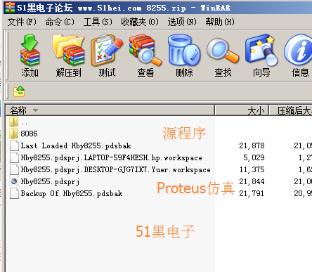

全部資料51hei下載地址:
8255.zip (67.72 KB, 下載次數(shù): 43)
