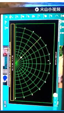

超聲波雷達(dá)[LCD12864 和 Processing PC 顯示]
Arduino-LCD12864 代碼:

Arduino- Processing PC代碼:

Processing 代碼:

視頻:
https://pan.baidu.com/s/1siDzLxza5sVHmeyAbSnGDw
超聲波雷達(dá).mp4
