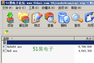

全部資料51hei下載地址:
16jinzhibianjiqi.zip (3.83 MB, 下載次數: 24)
