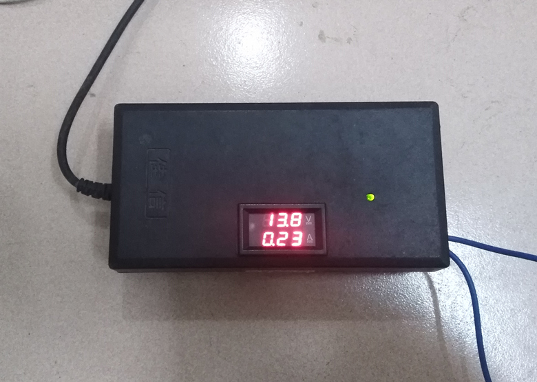

充電狀態,快充滿了。買了個電流電壓表加上去,9塊9包郵。
浮充狀態1
浮充狀態2
