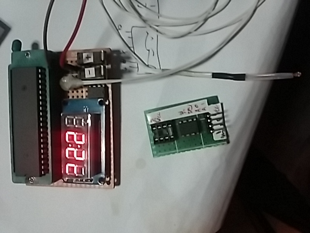

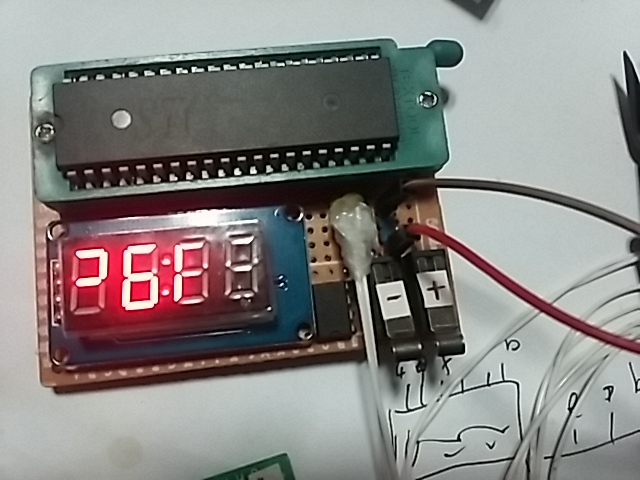

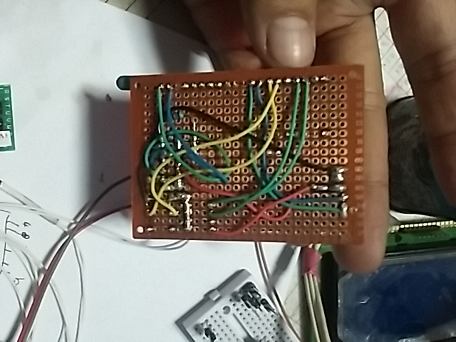

這個很實用,主要用來給電熱水懷加熱控制的。
制作出來的實物圖如下:
15444612081920.17350934727717082.jpg 20181211_005103.jpg 20181211_005117.jpg 20181211_005128.jpg
