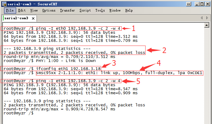

2.1網口測試
MY-I.MX6 評估板支持雙網口(2個百兆網口)。
測試說明
· 1個以太網口位置底板正面“P4”,第2個以太網口位置底板正面“P5”。
· 系統啟動后默認開啟第1個以太網口,并且默認IP為192.168.3.104。
測試方法
1) 測試第1個以太網口
· 連接網線:用網絡連接評估板“P4”與計算機網口

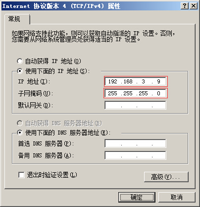

· 設置計算機IP:設置計算機網口IP為192.168.3.9
· eth0 配置IP:$ ifconfig eth0 192.168.3.104
· 執行測試命令:$ ping -I eth0 192.168.3.9 -c 2 -w 4
· 觀察測試結果:系統會輸出類似如下信息:
--- 192.168.3.9 ping statistics ---
2packets transmitted, 2 packets received, 0% packet loss
· 測試結果:“0% packet loss”表示測試通過
2) 測試第2個以太網口
· 連接網線:拔下第1個網口的網線接口插入到評估板“P5”,網線另一端保持與計算機網口相連。
· 設置計算機IP:設置計算機網口IP為192.168.3.9(如已經設置過可執行下一步驟)。
· 設置第2個網口IP:$ ifconfig eth1 192.168.3.18,設置后系統會輸出第2個網口的工作狀態信息,類似如下:
smsc95xx 2-1.1:1.0: eth1: link up, 100Mbps, full-duplex, lpa 0xCDE1
· 執行測試命令:$ ping -I eth1 192.168.3.9 -c 2 -w 4
附圖說明:
  第1個紅框為網口1的測試命令
  第2個紅框為網口1的測試結果
  第3個紅框為網口2的IP配置
  第4個紅框為網口2的狀態信息
  第5個紅框為網口2的測試命令

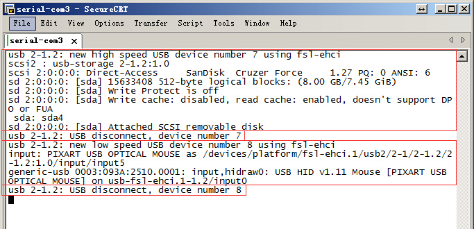

2.2 USB測試測試說明
  MY-I.MX6 V2.5 評估板有2個USB HOST接口,位于底板正面“J8”。
測試方法
  1) 開始測試
  將USB設備插入底板USB接口,系統會輸出類似如下信息:
usb *-*.*: new high speed USB device number * using fsl-ehci
  2) 測試結束
  將USB設備從底板拔出,系統會輸出類似如下信息:
usb *-*.*: USB disconnect, device number *
附圖
說明:
  圖片上第1個紅框為插入U盤時系統輸出的信息;
  圖片上第2個紅框為拔出U盤時系統輸出的信息;
  圖片上第3個紅框為插入USB鼠標時系統輸出的信息;
  圖片上第4個紅框為拔出USB鼠標時系統輸出的信息。

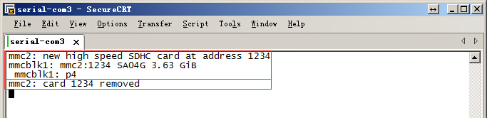

2.3 SD卡接口測試測試說明
  SD卡接口位于底板背面“J25”。
開始測試
  1) 往SD卡槽插入設備
  插入SD卡到底板SD卡接口。系統輸出以下信息(見附圖)即表示SD接口正常:
mmc*: new high speed SD card at address ****
mmcblk*: mmcx:xxxx SA**G *.**GiB
mmcblk*: p*
  2)從SD卡槽彈出設備
  再次住SD卡槽按下SD卡,底板會彈出SD卡。系統輸出以下信息(見附圖)表示SD卡接口彈出正常:
mmc*: card **** removed
  3) 結束測試
  SD卡彈出后撥出SD卡即結束測試。
附圖

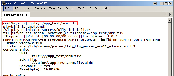

2.4 音視頻測試測試說明
這項測試是通過播放有聲視頻驗證評估板的音頻功能和視頻功能。
測試方法
1)準備測試
連接音頻輸出設備到底板正面的音頻座子,音頻座子在底板正面“J20”,絲印名稱是“HP”。
2)執行測試
使用gplay播放一個視頻,示例命令如下:
$ gplay /app_test/arm.flv
上面這條命令會使用gplay播放命令中指定的文件。
3)測試結果
執行上面的測試命令后會在評估板顯示屏上看到播放的視頻,聽到音頻設備輸出的聲音。
附圖

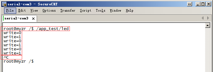

2.5 LED(GPIO)測試測試說明
  LED(GPIO)測試使用的CPU的管腳為“NANDF_CS0”,連接到底板上的“J4的4號管腳”,運行測試程序后GPIO會被測試程序控制輸出高低電平。高低電平變化間隔為1秒。
  提示:LED(GPIO)測試需要使用到萬用表,沒有萬用表的用戶可以使用跳過進行下一項測試。
測試方法
  1)執行測試程序
  在終端下鍵入命令執行測試程序,示例如下:
  $ /app_test/led
  這時測試程序會控制GPIO輸出高低電平,并且輸出類似以下信息
Write=0
Write=1
  2)檢測測試結果
  把萬用表的地連接到開發板的地,萬用表的另一條線連接到J4的4號管腳,會看到萬用表的電壓跳變。
  3)結束測試
  按計算機上的“Ctrl”+“C”可結束按鍵測試程序。
附圖

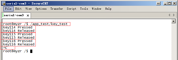

2.6 按鍵測試測試說明
  MY-I.MX6底板有4個按鍵,其中3個為自定義功能按鍵(SW2:WAKE UP,SW3:V+,SW4:V-),以及1個復位按鍵(SW1:nRE)。測試程序key_test可以對3個功能按鍵進行測試。
測試方法
  1)執行測試程序
  $ /app_test/key_test
  2)進行交互測試
  分別按SW4、SW3、SW2,系統會輸出相應的事件信息,如:
key*** Pressed
key*** Released
  其中“key*** Pressed”信息是在按鍵被按下的時候被輸出,“key*** Released”信息是在按鍵被松開的時候被輸出。
  3)結束測試
注:按下SW1(系統會復位重啟)。
