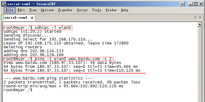

4)自動(dòng)獲取IP
  示例命令如下:
$ udhcpc -i wlan0
  注意:這里需要確認(rèn)所在的WIFI網(wǎng)絡(luò)已啟用DHCP功能。
  5)測試WIFI網(wǎng)絡(luò)連接
  示例命令如下:
$ ping -I wlan0 www.baidu.com -c 2
  6)測試結(jié)果
  執(zhí)行步驟5能ping通則表示W(wǎng)IFI模塊工作正常。

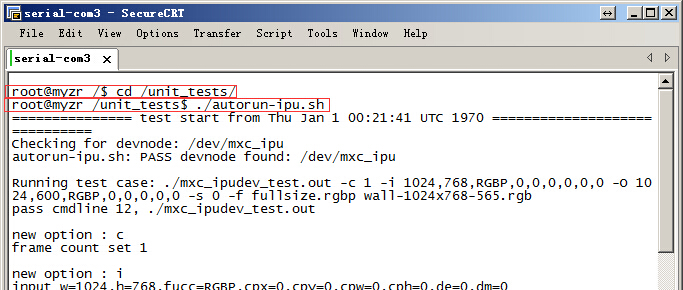

  1)執(zhí)行測試
  進(jìn)入測試程序所在目錄(一定要進(jìn)入測試程序所在目錄才能正常執(zhí)行測試腳本)
$ cd /unit_tests/
  執(zhí)行測試腳本
$ ./autorun-ipu.sh

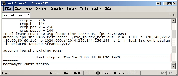

  2)測試結(jié)果
  在整個(gè)測試過程中,可以看到顯示屏顯示的內(nèi)容在不停的變化。
  測試完成后,在終端上可以看到類似如下信息:
test stop at Thu Jan 1 00:33:38 UTC 1970

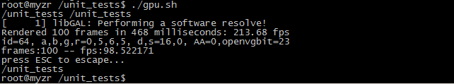

  測試具體內(nèi)容請(qǐng)跟蹤 /unit_tests/gpu.sh 文件。
測試方法
  1)執(zhí)行測試
$ cd /unit_tests/
  * 執(zhí)行測試腳本
$ ./gpu.sh
  2)測試過程
  3)退出測試
  終端輸出“press ESC to escape...”,按ESC可退出測試。
