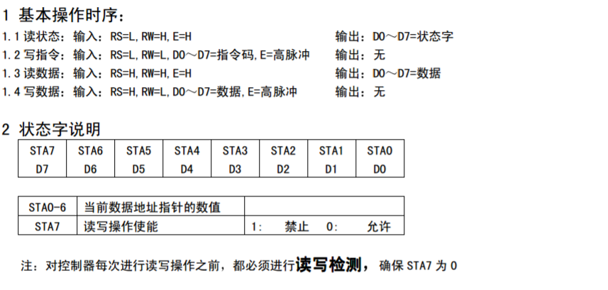

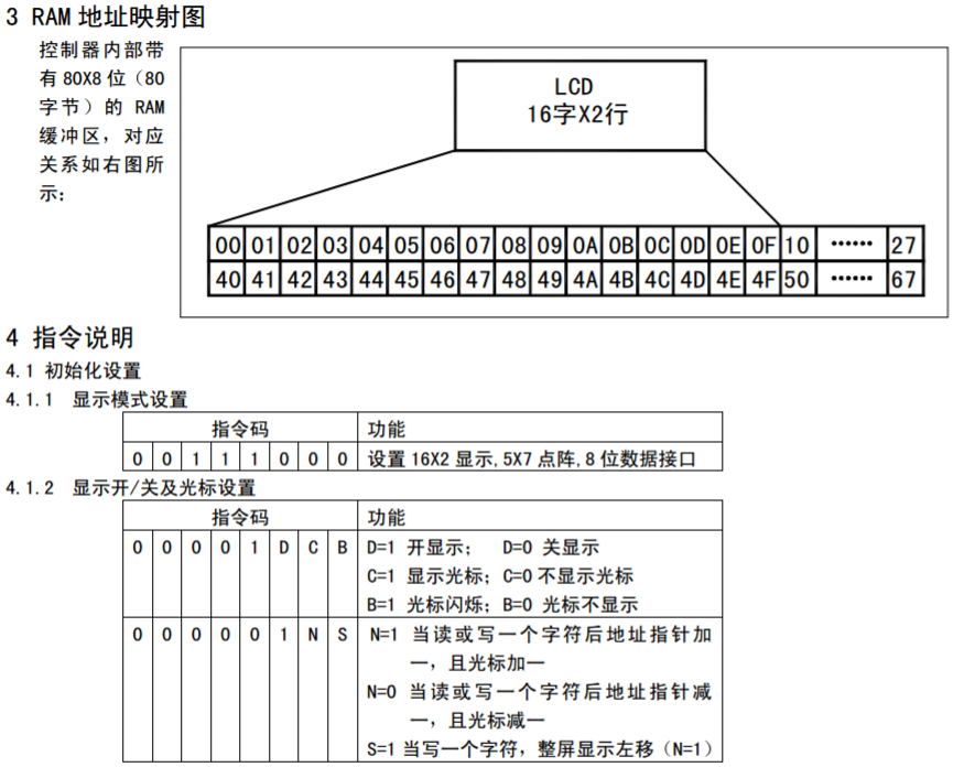

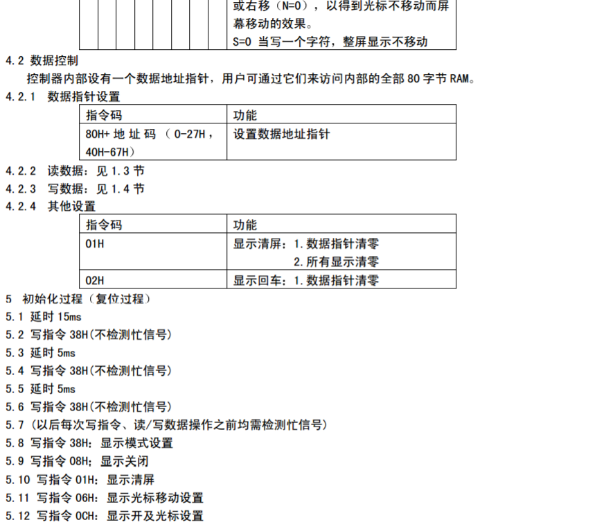

最近上課做了一個基于msp430單片機的1602液晶的顯示,發上來給大家看看新手發帖,僅供參考
接口信號說明
接口信號說明

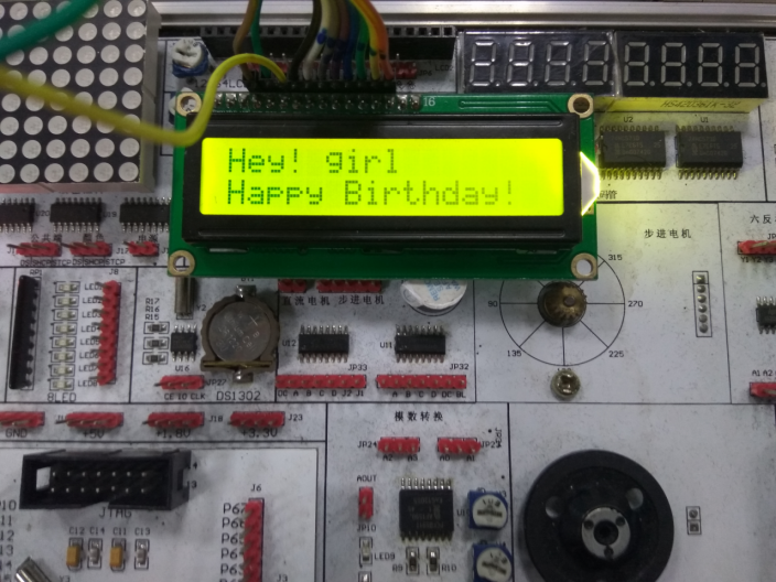

結果圖: 圖片5.png
