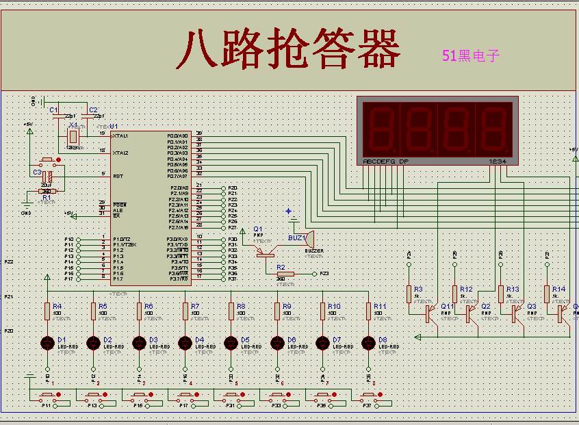

搶答器的工作原理是采用單片機最小系統(tǒng),用程序查詢方式采用動態(tài)顯示組號。主持人按下開始搶答鍵才可以搶答。主持人沒有按下開始搶答按紐(P3.0),有人搶答則搶答違規(guī),報警并顯示組號,主持人按下開始搶答開關(guān)重新?lián)尨稹V鞒秩税聪麻_始搶答按紐(P3.0),蜂鳴響聲提示,數(shù)碼管30秒倒計時搶答,蜂鳴器響聲提示并顯示他的組號,30秒內(nèi)有人搶答則開始60秒倒計時(60秒內(nèi)必須回答完問題),最后五秒倒計時警報。單片機最小系統(tǒng)、搶答按鍵模塊(四位并行數(shù)碼顯示)、顯示模塊、顯示驅(qū)動模塊、搶答開關(guān)模塊、蜂鳴器音頻輸出模塊。由于仿真中沒有無線芯片,所以選手搶答用按鍵代替如下圖:
圖3.2搶答器總原理圖

89C51的P1口做一個為選手搶答的輸入按鍵引腳,P1.0至P1.7輪流輸出低電位,給每一個選手編號1至8,當選手按下按鈕時,P1口個端口的電平變化從P1口輸入,經(jīng)單片機處理后從P0輸出由數(shù)碼管顯示搶答者編號。由于仿真中沒有無線芯片,所以選手搶答用按鍵代替如下圖:
此電路包括顯示和驅(qū)動,顯示采用數(shù)碼管,驅(qū)動用P2口, 違規(guī)者編號、搶答30秒倒計時、正常搶答者編號和回答問題時間60秒倒計時,數(shù)碼管采用動態(tài)顯示。驅(qū)動電路P2口,查詢顯示程序利用P0口做段選碼口輸出P2低3位做位選碼輸出,當為低電平則能驅(qū)動數(shù)碼管使其顯示數(shù)字。在+5V電壓下接1k的上拉電阻,保證正常壓降,驅(qū)動數(shù)碼管更亮。
圖3.3.3 顯示與顯示驅(qū)動電路
