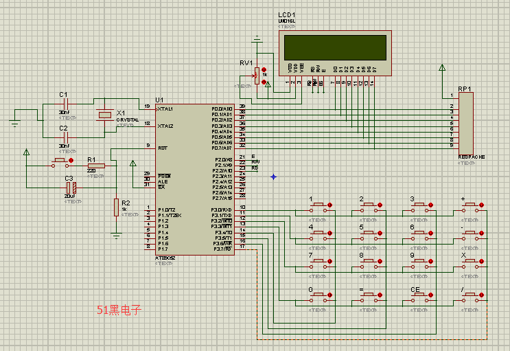

用LCD1602顯示輸出8位可連續(xù)進(jìn)行簡(jiǎn)單的加減乘除運(yùn)算,包含單片機(jī)代碼
ID:463432 發(fā)表于 2019-1-7 14:20 | 顯示全部樓層 |閱讀模式
功能:用LCD1602顯示輸出8位可連續(xù)進(jìn)行簡(jiǎn)單的加減乘除運(yùn)算
說(shuō)明:無(wú)論與0相乘還是相除輸出結(jié)果是隨機(jī)的,錯(cuò)誤的;
      除法輸出是帶小數(shù)點(diǎn)的8位數(shù)字顯示輸出,還沒(méi)有繼續(xù)小數(shù)點(diǎn)轉(zhuǎn)換
